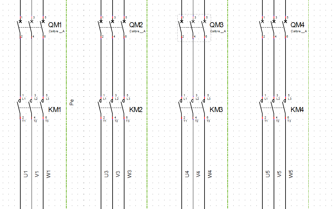

Serait t'il alors possible dans la version 0.6 que le logicielle reconnaisse la partie commande et la partie puissance du  schema à fin d'adapter le repérage des câbles
Sans titre.png, 36.88 kb, 1068 x 668
Re: Repérage automatique
Salut Blast,
à la vue de ton screenshot, je ne comprends pas vraiment ta demande !
Tu parles du repérage des câbles ou de celui de la filerie ?
Oui, pardon je parlai du repérage de la filerie.
Erreur de ma par, je m'en excuse.
Dans ton cas il faudrait que les règles "d'auto numérotation" puissent travailler par groupes de conducteurs, ce qui n'est pas encore le cas.

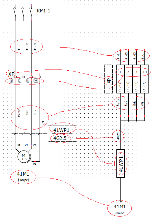

Bonjour a tous
Voici ce que j'imagine comme interaction pour les borniers. Je me doute bien que cela fait beaucoup d'automatisme a programmer à vous de voir et d'étudier les autres propositions.
Laurent D.
Proposition bornier.png, 26.69 kb, 547 x 756
Oui Laurent, c'est un peu comme ça que ça doit fonctionner pour les borniers puissance . ;-)
Heureux que l'on soit sur la même longueur d'onde
