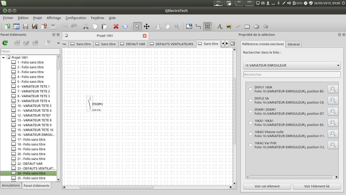

Serait-il possible de bloquer la largeur de cette fenêtre ? Elle est moins "envahissante" qu'au début, mais il faut encore souvent la redimensionner car sur un 15 pouces, cela prend vite de la place.
Merci.

Hum, difficile de trouver le bon bon ratio qui conviennent à tous le monde, du laptop de 13 " de Josh, au 15 " du mien ou au 27" de ma workstation...
Disons que si la fenêtre garde la largeur réglé par l'utilisateur comme celle de gauche, c'est suffisant. Lors de l'ouverture de Qet, la taille actuelle est un bon point de départ.
Essayes la r3988 du paquet Debian, la taille des widgets est passée de 400x300 à 300x400 et uniformisés entre eux.
De plus le widget pour lier et rechercher les renvois de folio à été re travaillé.
Si tu l'utilises à droite donc en fenêtre flottante tu ne devrais plus avoir à la redimensionner, pareillement en mode dock.
est-ce que cela vient de mon écran mais je n'ai plus la touche
La touche de quoi?
Ben merde, y'en manque un bout !
C'était la touche "Apply" du panneau latéral pour les esclaves qu'il fallait deviner !
Merci.
Encore un coup du Gnome uhuhu, essaye de l’étirer/rétrécir ton dock flottant, il t'en manque un bout.. sous kde no problem.

Il n'y a que pour les esclaves qu'il manque le bouton, pour les éléments maitres et simples : pas de problème.
