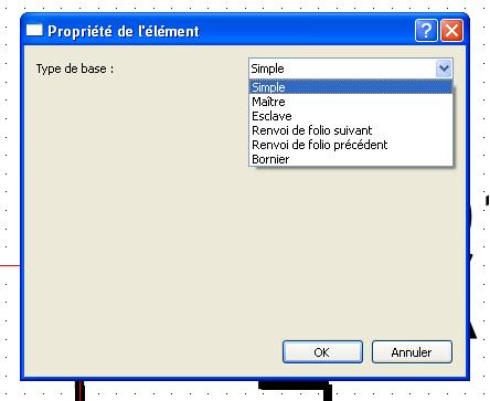

1 - le tableau Propriété de l’élément dans l’éditeur d’élément
ce tableau joue t il un rôle dans la nomenclature ?
Image1.JPG, 22.3 kb, 444 x 363

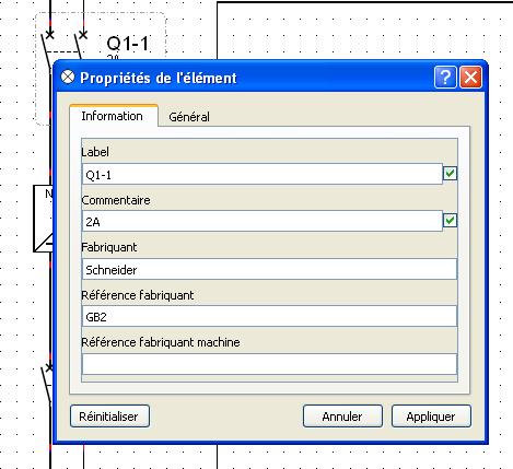

2 - quand on double clic sur l’élément on a un autre tableau propriété de l’élément
Image2.JPG, 39.04 kb, 469 x 429

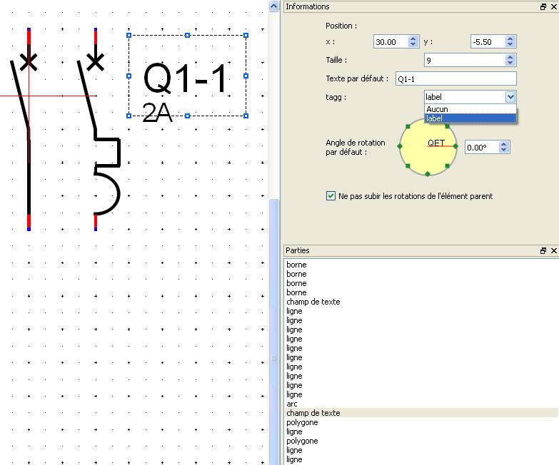

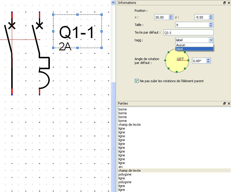

J'oubliais il a y aussi dans l’éditeur d’élément la partie information ou on a "Label"
image3.JPG, 54.57 kb, 783 x 652

Bonjour Laurent,
Ce tableau sert à définir le type de propriété du symbole, soit
  • Simple -> exemple un moteur
  • Maître -> bobine, disjoncteur, sectionneur, etc
  • Esclave -> contact
  • Renvois -> liaisons entre folios
  • Bornier -> la fonction de cet élément est de type simple, mais transparente pour la numérotation: les deux conducteurs reliant ce symbole ont la même numérotation.
C'est ici qu'on renseigne les données pour la nomenclature
Une fois renseigné
https://download.qelectrotech.org/qet/forum_img/nomenclature2.png

Re: Nomenclature
Ce champ est maintenant obligatoire dans la création d'un élément.
Il sert à définir le champ label de l’élément.
Sur un schéma, tu as deux possibilités,
Soit tu édites simplement ce texte en remplacent le "_"  par ta valeur.
Cette méthode permet un dessin rapide quand le besoin d'avoir une nomenclature ne se pose pas.
Soit tu renseignes le tableau, en rentrant tes valeurs label, etc, une fois fait ta variable label écrase sur le schéma  le texte label par défaut "_" si la case coché est active.
Le but est de renseigner une seule fois ces informations, et d'eviter des erreurs entre la valeur vu sur le schéma et celle générée dans l'export vers le tableur.

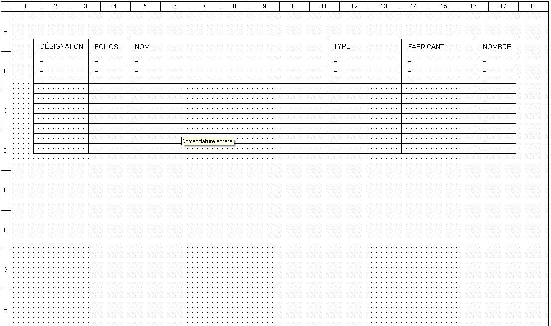

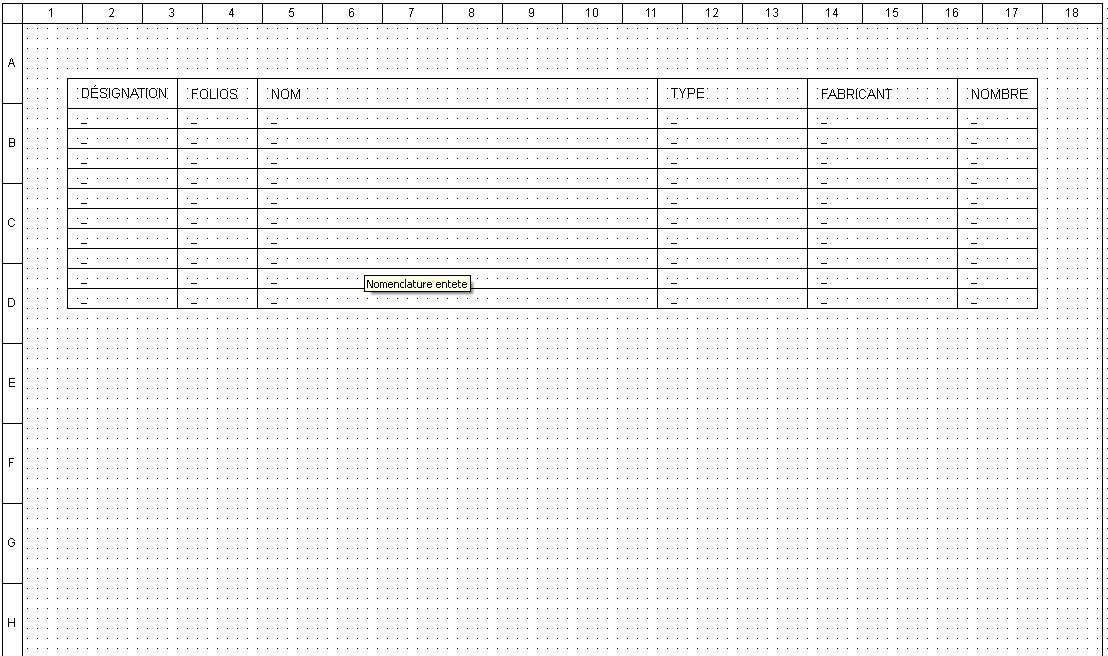

Sans titre.JPG, 192.22 kb, 1108 x 656
Re: Nomenclature
Il n'est pour l'instant pas possible d'importé la nomenclature dans un / plusieurs schéma.
Comme à dit scorpio810 le fichier csv est exploitable avec un tableur, et c'est à l'heure actuel l'unique moyen de crée la nomenclature avec QElectroTech.
Cela dit j'ai moi même crée un projet + nomenclature imprimé depuis libre office et mis à part le cartouche qui n'est pas présent, la nomenclature rend très bien dans le projet (une fois le tout relié nomicons/smile ).

13 (edited by Wogcs93 2014-12-18 07:53:12)

Re: Nomenclature
galexis wrote:
je pense aussi que si la fonction n'est pas auto, il faudrait pouvoir exporter et importer depuis un tableur dans un folio. Fichier csv, universel.
Cordialement.
Bah tu peux déjà, mais faut un peu tâtonner pour la mise en page, allé je vous laisse chercher comment j'ai fait nomicons/whistling
https://download.qelectrotech.org/qet/forum_img/nomenclature_import.png
Re: Nomenclature
Tu coller le tableau dans une zone de texte ? Pas très pratique ...
Re: Nomenclature
Export tableur en html L.O fait ça très bien, C/C du code html dans l’éditeur de texte html onglet source.
