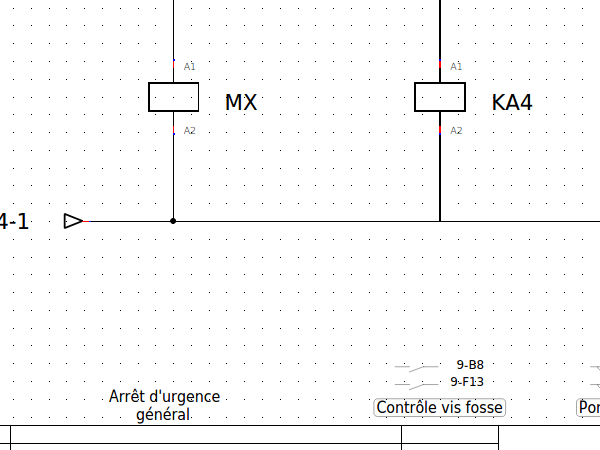

est-ce possible de faire apparaitre en bas du schéma le "commentaire" saisi dans les propriétés d'un élément, comme pour le bobines maître ?
Merci.
Alexis

Re: Commentaires
Le commentaire s'affiche seulement quand l’élément maître est relié à un contact esclave.
Re: Commentaires
Et quand ce n'est pas élément maître: voyant, klaxon, bobine pas maître ... a quoi sert-il ?
Re: Commentaires
A remplir la liste pour la nomenclature nomicons/tongue
