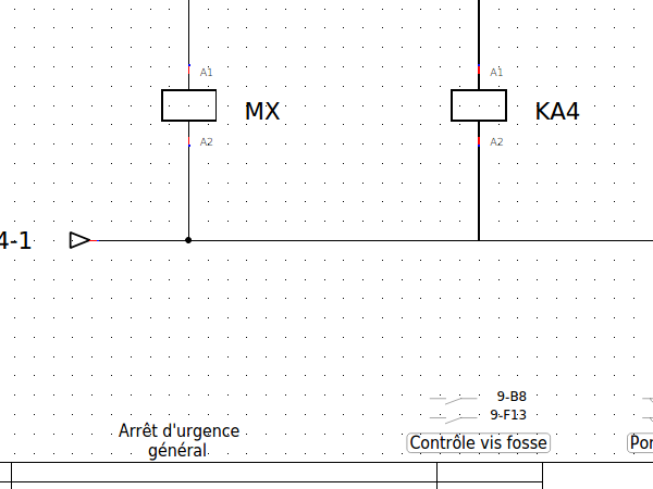

Y a-t-il un moyen pour encadrer le texte d'un champs texte comme les commentaires des éléments maître ? Ca fait cloche sinon ....
Avec une syntaxe html dans l’éditeur de texte surement.
C'étais déjà dans la todolist de Joshua.
Tous les éléments peuvent maintenant avoir leurs commentaires affichés en bas de page si case à cocher afficher active.

Il serait possible d'avoir le même cadre sur la basic shape texte ?
Non, mais avec l’éditeur Html "editer le champ de texte"
<table border="1" style=" margin-top:0px; margin-bottom:0px; margin-left:0px; margin-right:0px;" width="100%" cellspacing="0" cellpadding="0"><tr><td><p><span style=" font-family:'Sans Serif';">Basic shapes Galexis</span></p></td></tr></table>
Tu peux jouer sur l'épaisseur de la bordure <table border="1" et descendre à <table border="0.1" suivant l'effet.
exemple avec table border="0.2" sur l'image suivante.
