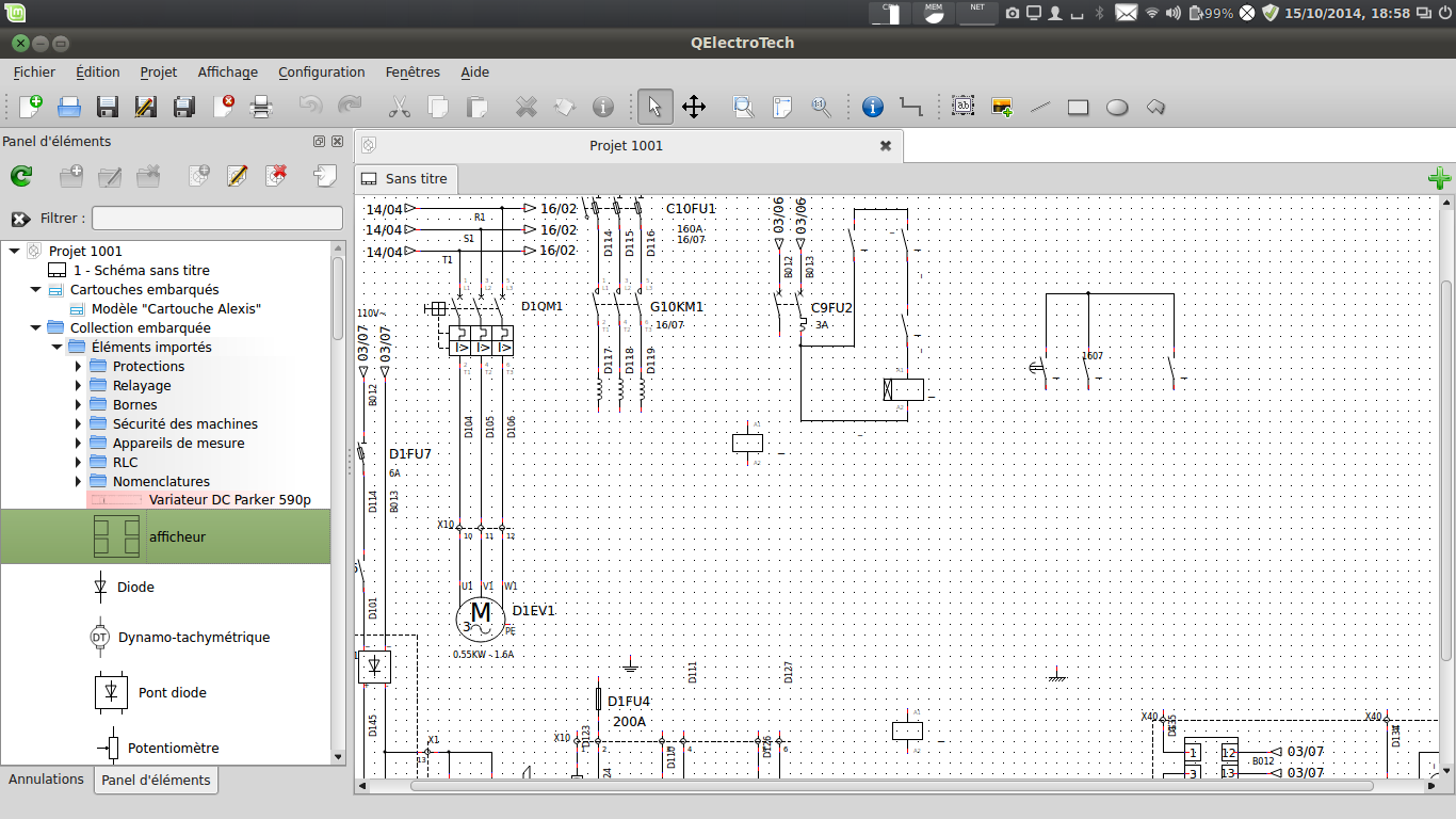

C'est l'élément variateur parker 590+ qui pose problème.

Re: élément qui disparait du schéma
Je viens de trouver en regardant le contenu du fichier avec un éditeur de texte: en bas une valeur de "y" était à "-3.89693e-05".
J'ai mis 0, et cela semble aller.
Merci.
