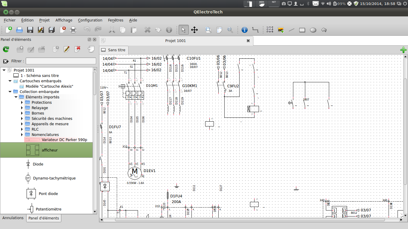

C'est l'élément variateur parker 590+ qui pose problème.

Re: élément qui disparait du schéma
Diagram::fromXml() : Le chargement des parametres d'un element a echoue
aï pas cool ça,
visiblement c'est un problème avec le référencement des bornes, mais je ne sais pas exactement quoi.
Peut tu nettoyé le projet (projet  ->  nettoyé le projet)
Puis ouvre ton élément dans l'éditeur d'élément, déplace le et enfin sauvegarde.
Ensuite repose le et voie si ça fonctionne.
A tu fais des manip particulière sur l'élément, qui aurais pue engendrer ce bug?
Je viens de trouver en regardant le contenu du fichier avec un éditeur de texte: en bas une valeur de "y" était à "-3.89693e-05".
J'ai mis 0, et cela semble aller.
Merci.
6 (edited by Joshua 2014-10-15 20:30:37)
Bien vue nomicons/wink
Mais ça reste bizarre, car le problème semblais venir des bornes, sauf que la c'est un rectangle.
L'autre problème, c'est comment tu as obtenue cette valeur?
