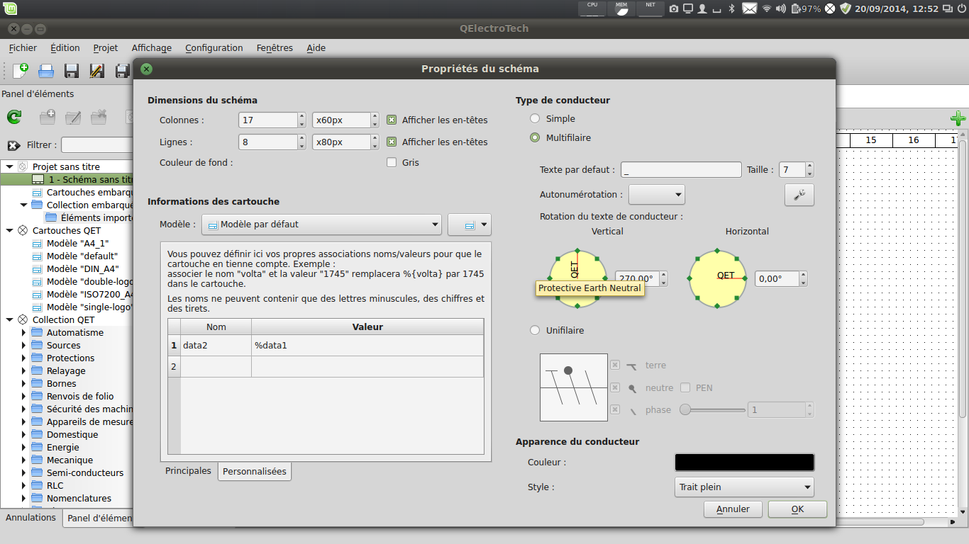

est-il possible d'appeler une variable projet dans une variable folio ?
Exemple:
- dans mon cartouche de page de garde, j'ai une variable %data1
- dans le cartouche folio j'ai une variable %data2
et je voudrais que %data2 = %data1.
Merci.
Co
Capture du 2014-09-20 12:52:49.png, 197.48 kb, 1366 x 768
Re: Suivi des correction
Bonsoir,
Oui c'est possible à condition que le cartouche de ce folio contienne cette variable %data2.
Dans le projet tu peux envoyer  %data2 = modif le 20/09/2014 dans tous les cartouches de folio, sur les nouveaux schémas, ou le spécifier uniquement sur chaque folio.

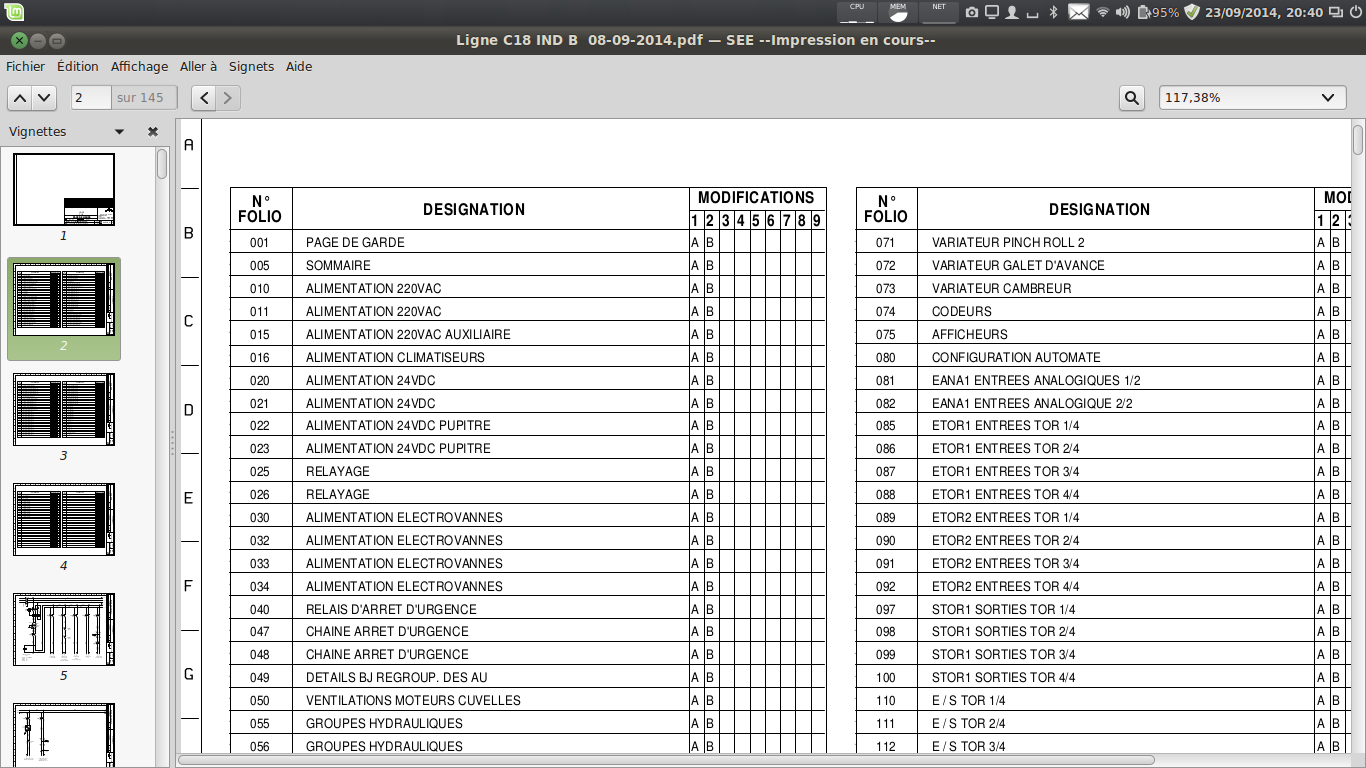

Après pour le sommaire, pour moi les colonnes "auteur" et date sont superflue. A l'entreprise où je travaille, on a des colonne avec chaque révision et une croix en face du folio concerné par la révision.
