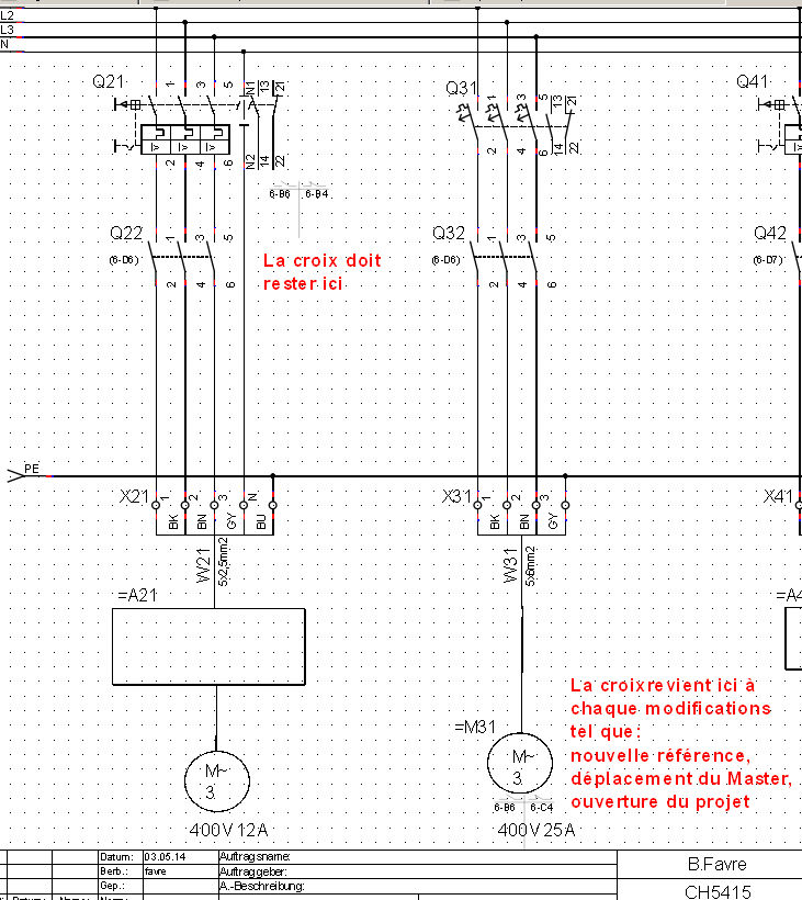

Cela me ferait plaisir, si la croix pouvait rester a sa nouvelle place. Actuellement elle revient toujours au bas de la page!
j'ai créé des éléments "master" autre que les relais comme le montre l'illustration ci-dessous.
Est-ce pour bientôt, je doit avant chaque impression repositionner  toute les croix.

Oui cela est prévu dans un futur proche (actuellement je bosse sur une autre partie du code, et il fait beau nomicons/wink ).
Mais je vous propose ça un poil différent :
Les éléments maître disposeront à l’avenir de sous-type (comme les éléments esclaves) pour l'instant je ne vois que "bobine" et "protection", mais l'ajout d'autres sous-type reste possible.
Ensuite on pourra définir pour chaque sous-type d'élément maître, comment doit-être affiché sa réf croisée.
Ensuite je compte ne plus rendre les xref déplaçables, mais on pourra choisir de l'afficher en bas (actuellement) ou sous le label ( je pense que c'est cela qui irais dans votre cas) et voir même en haut si cela est pertinent.
Merci de vos retour et suggestion.
Bonsoir,
Les Xrefs étant calculées à la volée et positionnées par le programme voici ce qui change:
Afficher en bas de page: ça change pas.
Afficher sous le label: la position du label étant sauvegardée dans le XML les Xrefs resterons là ou le label à été positionné.
Un double clic sur la Xref ouvre le dialogue des propriétés de l’élément.
