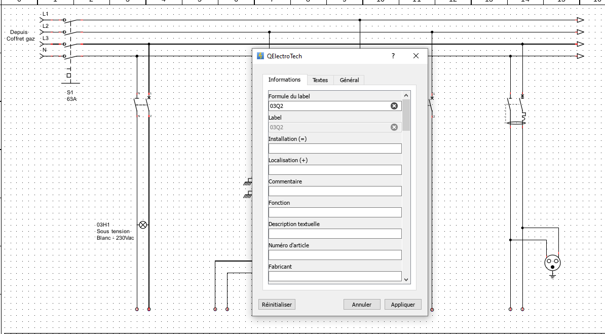

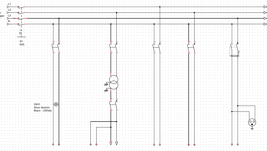

Je suis en train de changer de version QET après quelques années sur la version 0.6. Je remarque cependant que quand j'ouvre un ancien projet avec la nouvelle version. La plupart des écritures associés à des composants disparaissent (mais sont bien présentes quand je double-clic sur le composant).
Existe-t-il une manip à réaliser pour afficher ces informations ?

Bonsoir,
oula la 0.6 c'est tres vieux.. donc avant de passer sur la 0.100.0 ou mieux la 0.200.1-dev il est impératif d'enregistrer le fichier avec une version 0.8, pour ce qui est des champs manquants oui ils ne sont plus affichés mais disponibles il faut donc sur chaque élément qui en contient cliquer dans l'onglet texte puis + afin de les rajouter semi automatiquement, voir les vidéos sur la chaine YouTube de QET, clair suivant l'importance du projet cela peux demander 1 a 2 heures de travail répétitif, je l'ai déja fait sur de nombreux projets anciens.
Parfois, si c'est un petit ajout il vaut mieux rester sur les versions sans installations, comme les AppImages pour Linux ou les ReadyToUse pour Windows.
