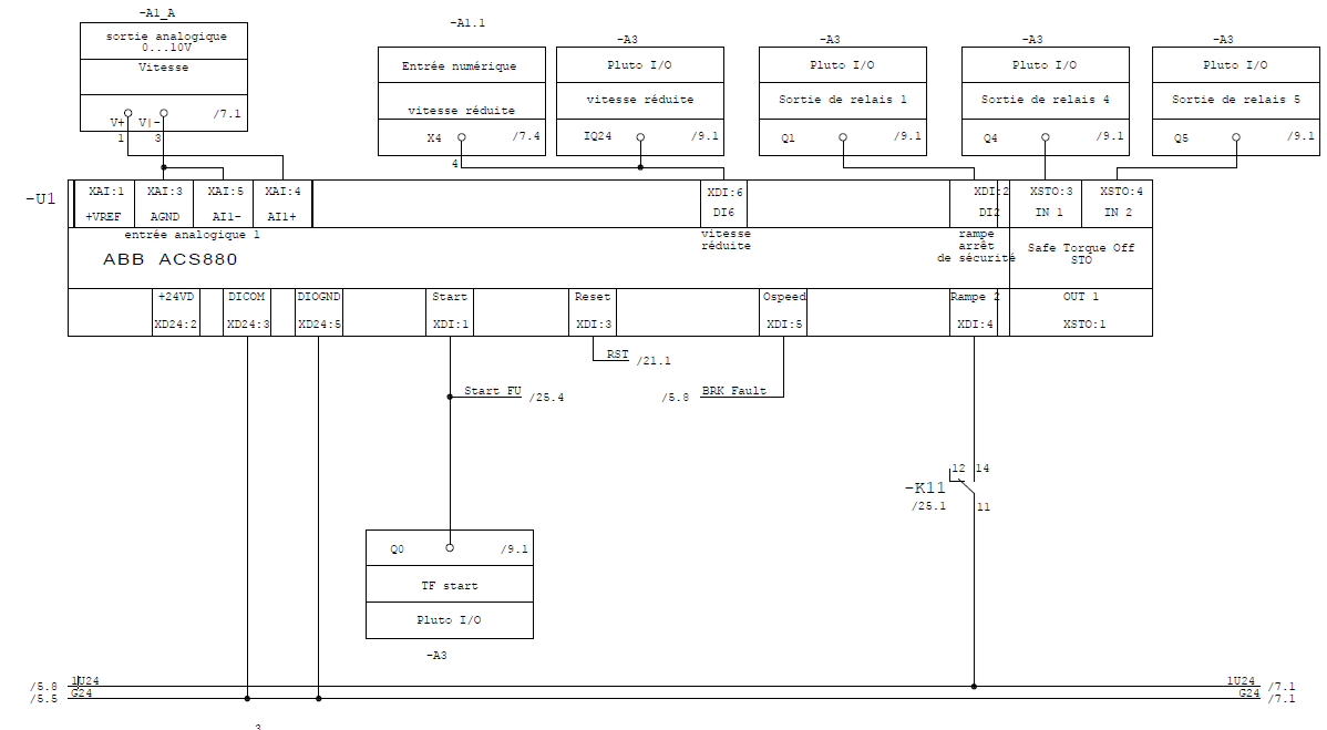

Je suis actuellement dans la réalisation de schéma et en créant mes modules PLC et pour faciliter la lisibilité du schéma, j'ai créé un élément pour représenter une entrée automate sous forme de carte pour faire un peu dans le genre ci-dessous
Automate standard :
https://i.postimg.cc/KY8RfvHM/qelec-automate.png

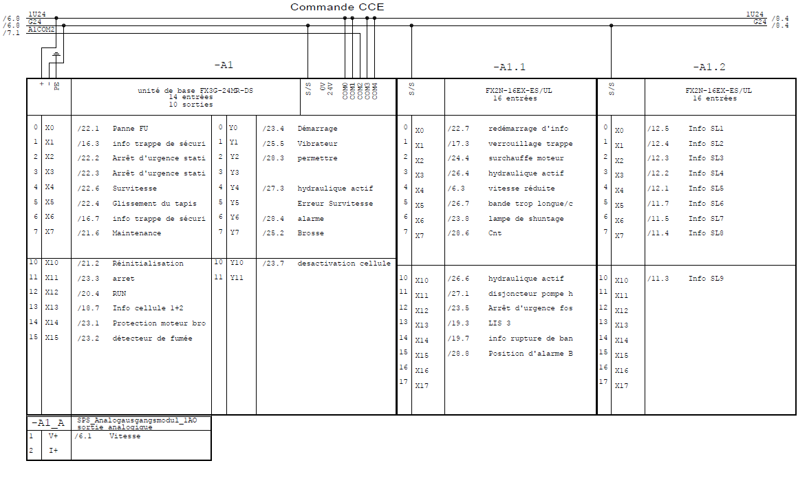

Carte automate pour représentation dans différent folio:
Le soucis c'est qu'il ne me semble pas que qelectrotech sache fonctionner de cette façon pour avoir plusieurs esclaves pour indiquer automatiquement les entrées/sorties automate ?
Il est possible d'y faire à la main, mais cela prend du temps à remplir l'automate et ensuite de remplir la carte.
Est-ce qu'une idée est en développement pour l'intégrer dans QELECTRO ?
Merci par avance.
Re: Gestion des modules automates
Désolé, je n'arrive pas à mettre les images, et je ne peux mettre qu'un lien.
Carte automate
https://i.postimg.cc/NfR9fnX7/qelec.png
