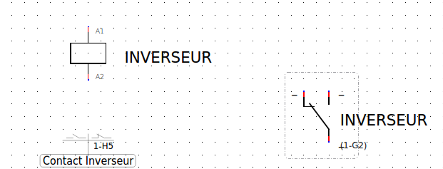

Quand je parle d'inverseur , c'est un NO et NC avec un seul commun .
Capture du 2014-05-11 21:14:06.png, 15.72 kb, 621 x 237
Re: tagging for andre
Oui, c'est prévu, mais avec le tag switch dans les kindinformations.
