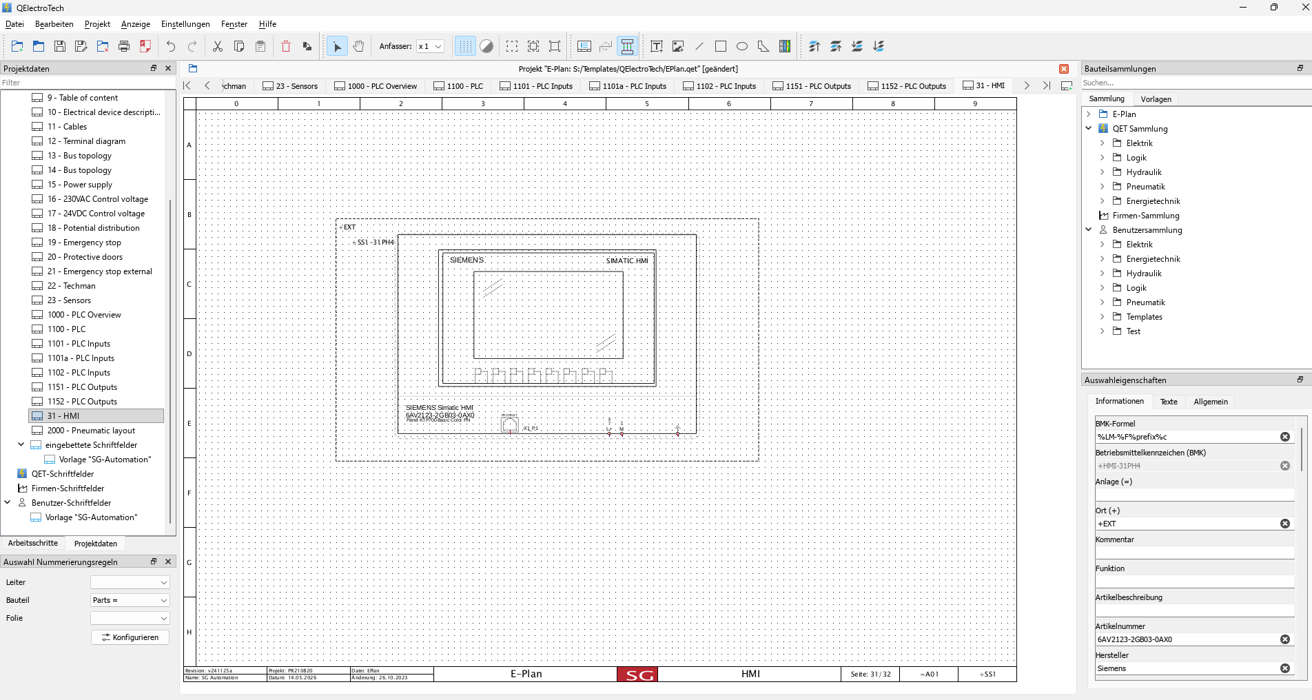

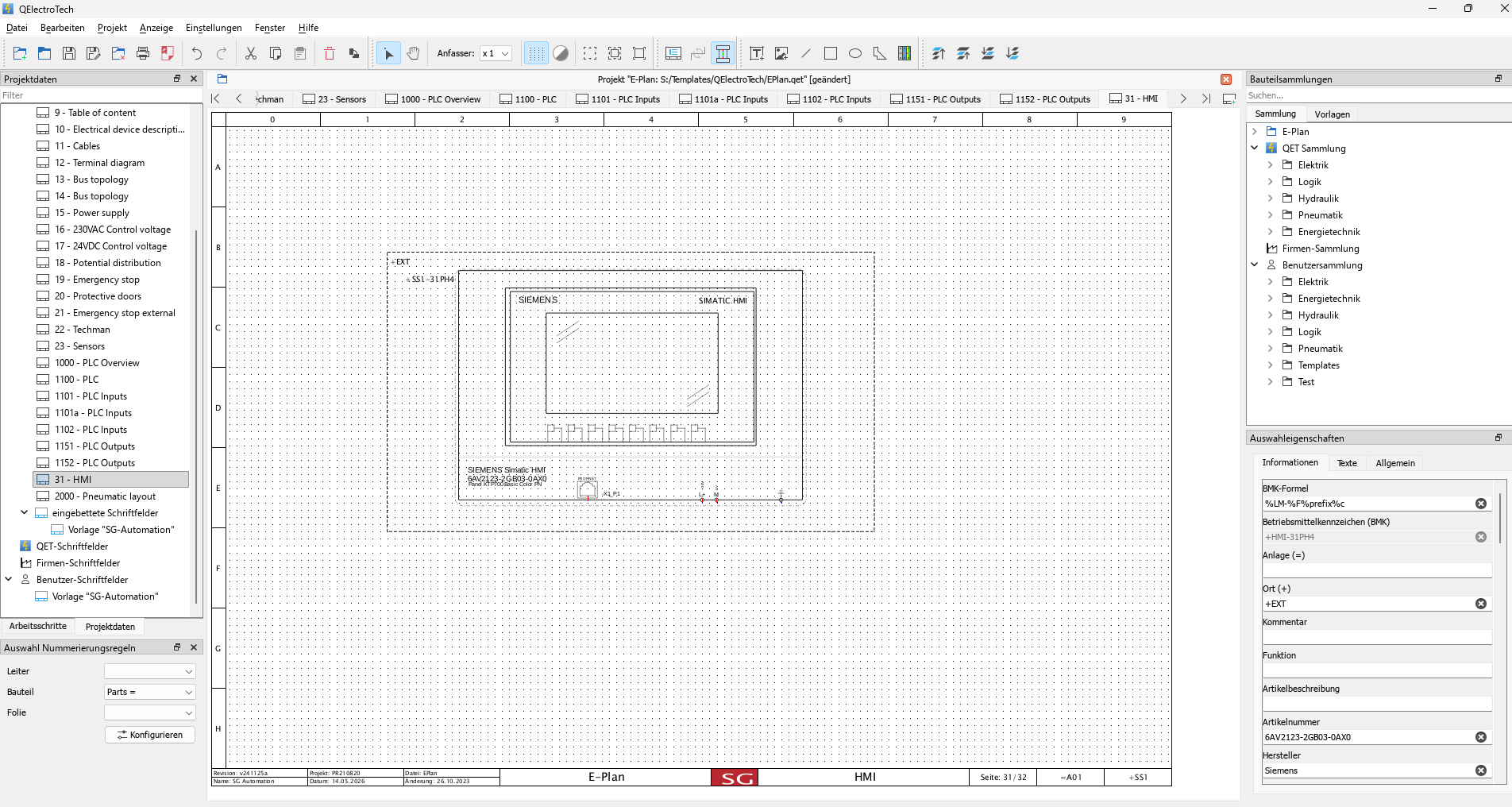

Guten Tag,
Ich habe hier exemplarisch ein HMI, welches auf einer Seite im Schaltschrank gezeichnet ist. Das HMI ist aber tatsächlich extern in einem Pult verbaut. Somit wird dies als extern durch eine gestrichelte Linie gekennzeichnet. Nun zum Problem, beim BMK für das HMI wird der Ort (%LM) von der Schaltplanseite übernommen, nicht der Ort vom Element selbst. Gibt es hierzu eine andere Bezeichnung in der BMK-Formel und den Ort, Anlage,... des Elementes selbst in das BMK zu übernehmen anstatt der Folien-Eigenschaften? Gibt es Einstellungen im in den Projekteigenschaften oder den Einstellungen von QElectroTech selbst? Ich finde hierzu nichts.
Natürlich kann das Panel auch auf eine eigene Folie gezeichnet werden, welche dann +EXT als Ortskennzeichen hat. Aber es ist gängige Praxis dies auch auf anderen Folien zu zeichnen mit der gestrichelten Umrandung als Kennzeichnung.

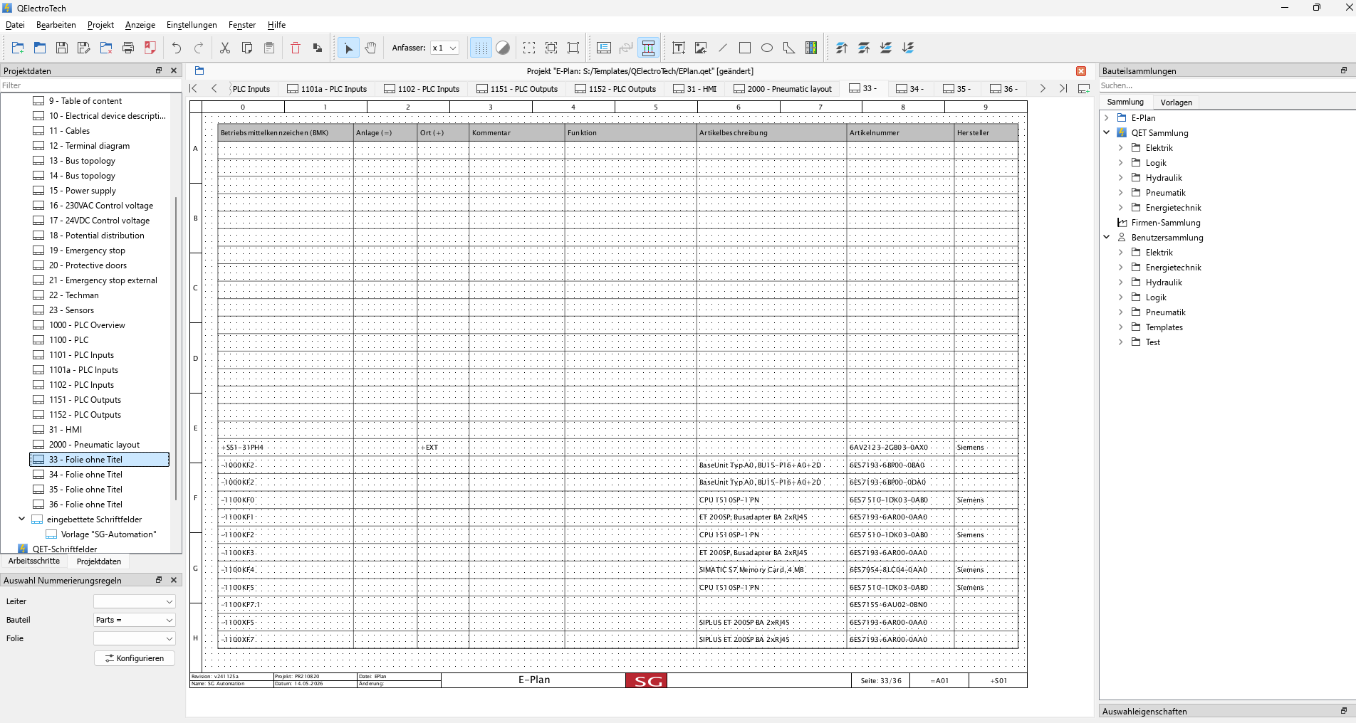

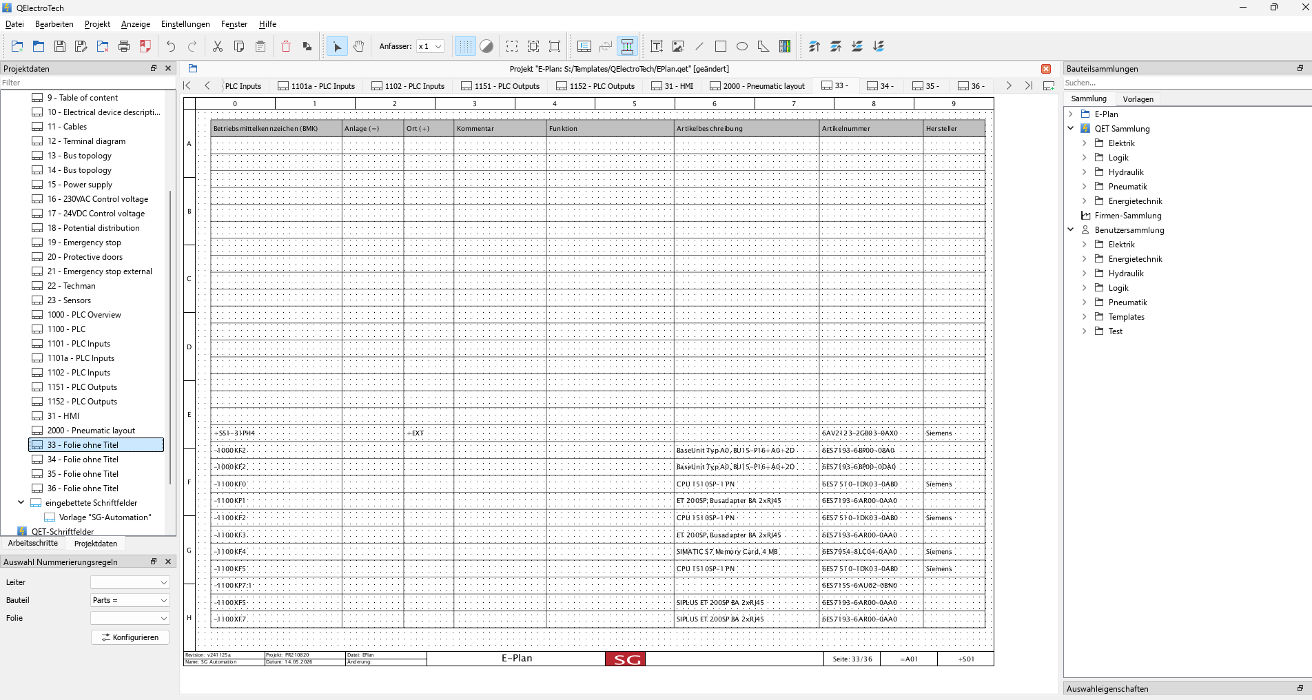

Wenn in den Element-Eigenschaften keine Anlage/Ort angegeben wird, so wird dies auch nicht im Betriebsmittelverzeichnis angegeben.
