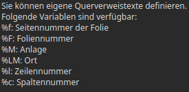

Re: Folien Titel in BMK Label Formel?
Im Programm sind die Variablen angegeben.
Wenn deine Seite 5/17 heißt wird dies dafür natürlich eingetragen.
Wenn du nur die 5 willst, müsste %f die richtige Variable sein.
Oder du vergibst der Seite einfach nur die Zahl 5 und hast das Ergebnis
Bildschirmfoto_20260311_180746.png, 13.79 kb, 275 x 135
