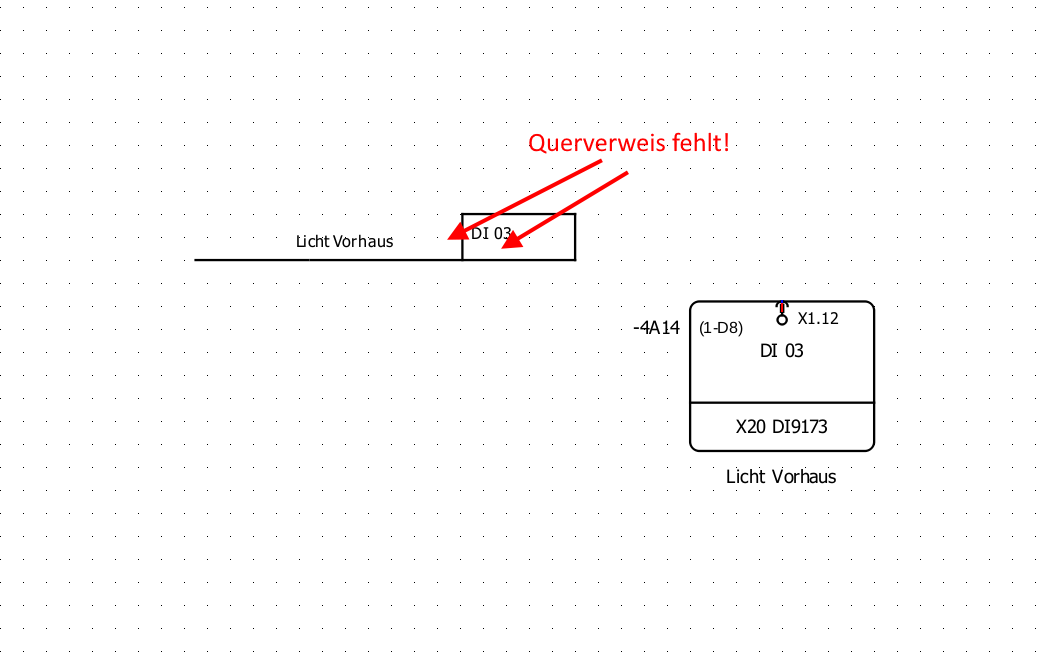

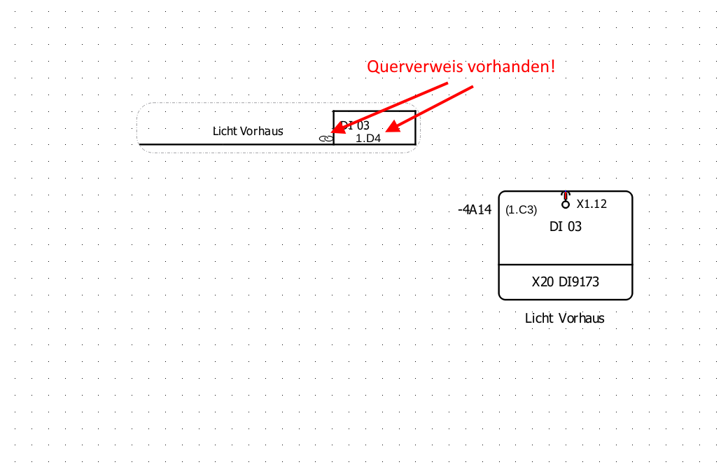

Ich habe eigene Master/Slave Bauteile erstellt und wollte diese nun einsetzen.
Jetzt habe ich festgestellt, dass auf einmal der BMK-Querverweis und das
Verbindungszeichen (2 Ringe) nicht mehr angezeigt wird.
Im Anhang sind 2 Projekte mit den identen Bauteilen.
Einmal wird der Querverweis angezeigt (BMK_QVW_OK.qet)
und eine fehlt der Querverweis (BMK_QVW_nOK.qet).
Hat jemand dafür eine Erklärung?

Re: BMK Querverweis fehlt
Das ist komisch.
Die sind ja ungefähr wie meine Elemente die ich erstellt habe.
Wenn ich meine eigenen rein ziehe, dann funktioniert dies auch bei deiner markierten OK und bei der markierten nicht Ok auch nicht.
Da bin ich jetzt überfragt, ob irgendwas an der Datei an sich kaputt ist. Das ist was ich jetzt vermuten würde.
Wenn man in den Projekteinstellungen unter 'Cross References'
den Typ 'Switch/Button' auswählt und 'view contacts' aktiviert, wird
der Querverweis angezeigt.
Aber wo das Problem liegt,  habe ich noch nicht wirklich erkannt.
Bei Gelegenheit werde ich noch einmal schauen.
Danke für die Info.
Hat geklappt! Ist aber unlogisch.
Besten Dank
