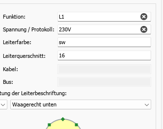

gibt es eine Möglichkeit, wenn ich bei einem Leiter die Eigenschaften eintrage wie Funktion, Spannung, Leiterfarbe oder Querschnitt diese im Plan anzuzeigen oder zu exportieren?
Wenn ich auf Leiterbeschriftungen exportieren gehe, kommen dort nur die eingetragen Texte an dem Leiter.
Screenshot 2025-12-02 115415.png, 9.9 kb, 332 x 263

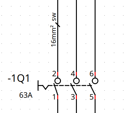

Das die Folienverweise an sich nur einen Anschluss haben dürfen ist auch logisch. Ich wollte nur testen, einen 2. zu machen um bei der Elipse die der Kollege erstellt hat, links und rechts einen Anschluss zu haben. Dies sieht auf dem Bild in dem Post auch so aus, dass es links und rechts von der Elipse angeschlossen ist.
Das dies nicht ging, habe ich das Bauteil als Klemme definiert. So konnte ich beide Anschlüsse rein bringen.
Aber eine Klemme kann dann nicht auf die Definition für Farbe und Querschnitt von dem Leiter gucken, das ist richtig oder? mir wurde dann nichts angezeigt.
Sonst müsste ich entweder ein Bauteil erstellen, bei dem ich den Querschnitt und die Farbe selbst eintrage oder ich trenne die Elipse auf, damit dies einmal ein ankommender und ein abgehender Folienverweis ist. So habe ich das nachher im Projekt auch sauber, dass eine keine offenen Enden gibt.

Jetzt habe ich ein eigenes Bauteil erstellt, welches sich, in meinen Augen, sanfter in die Schaltplanseite integriert. Ich habe dieses mal angefügt.
Damit ich nachher in Übersicht der Folienverweise offene Enden habe, werde ich einfach neben der Schaltplanseite die gegenteile platzieren und verbinden. Ich vermute, dass das die für mich beste Lösung ist.
Bildschirmfoto_20251202_215731.png, 15.96 kb, 431 x 369
