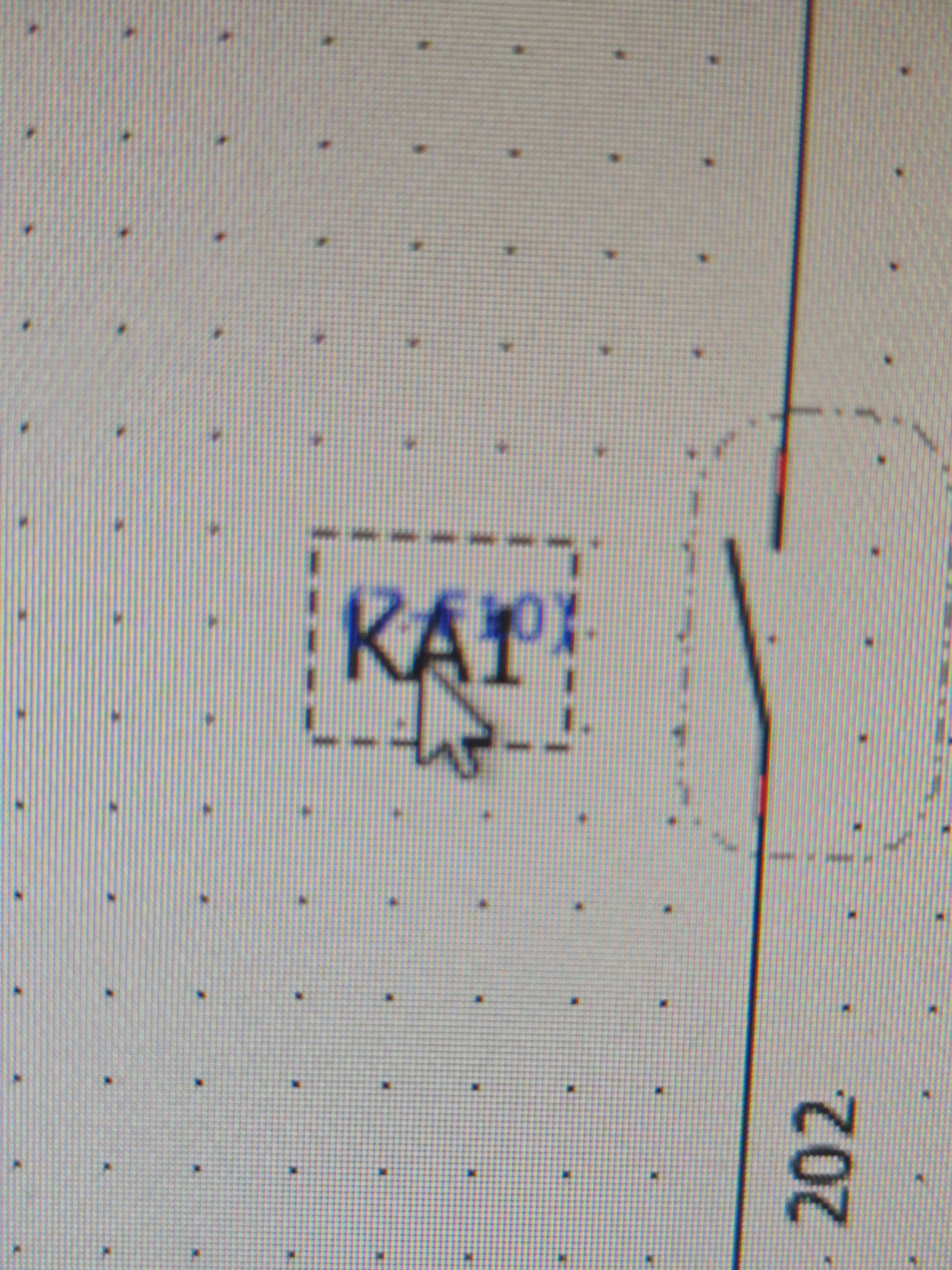

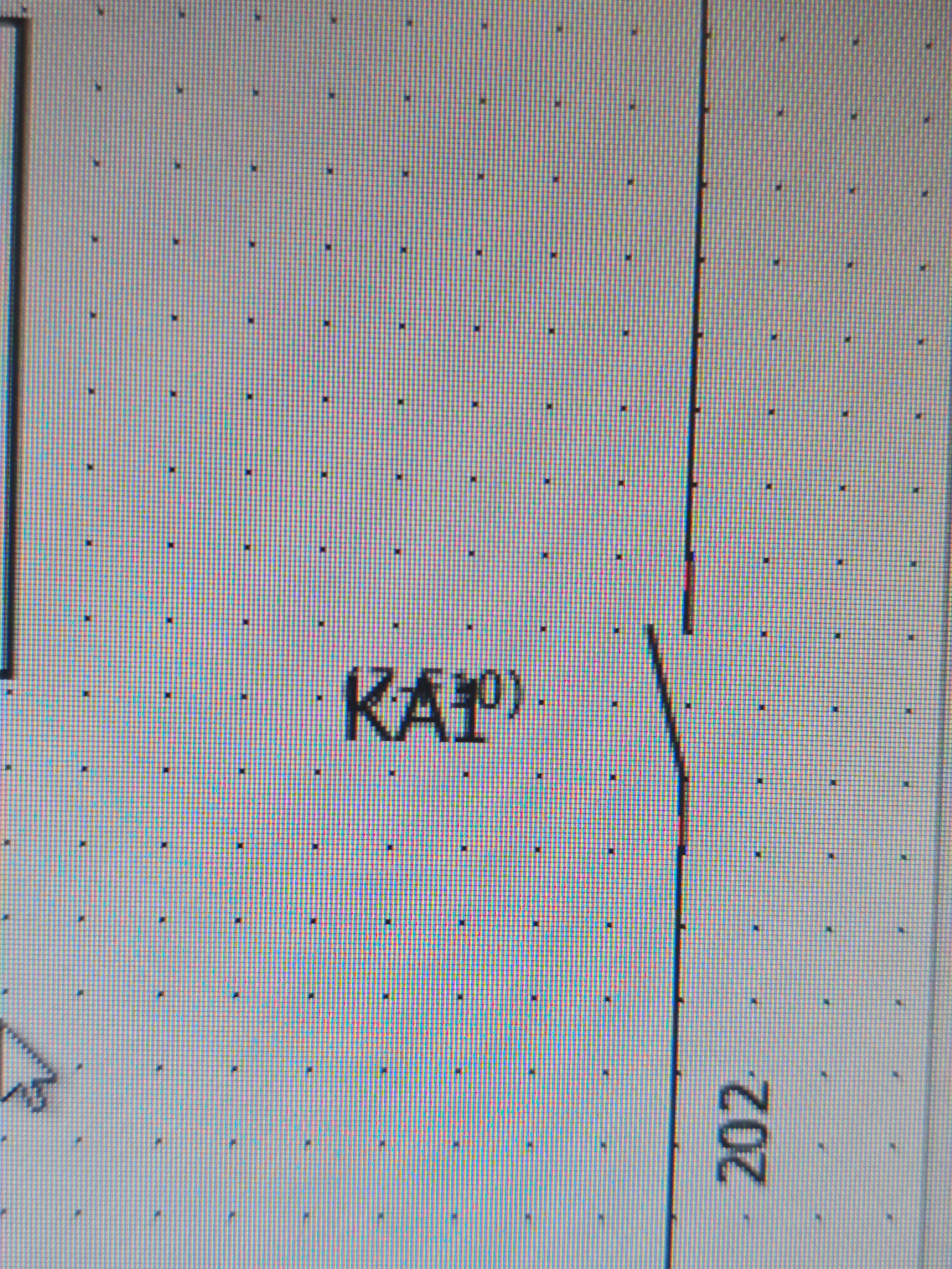

Bonjour j'ai un soucis assez urgent pour mon examen je refait un schéma de machine complet.
Le problème se trouve lorsque je place des contacts d'une bobine et que je lie ce contact a la bobine.
Le logiciel affiche automatiquement avec le non du contact, l'emplacement de sa bobine le problème est que les deux info (le nom de la bobine et le renvoi de folio) de superpose et sont tout les deux liés donc impossible de les séparer.
Pouvez vous m'aider svp.

Re: Problème renvoi folio avec contact
See picture
in the menu project settings, new folios menu, cross-references tab :
You have 3 types in the list menu which is framed in red on the image, coil, protective device and switch switch,
select the right type and define where the references will be placed.
You can select a different position according to its 3 types, is it complicated?
https://download.qelectrotech.org/qet/forum_img_2/text_display_protection_fix.png
