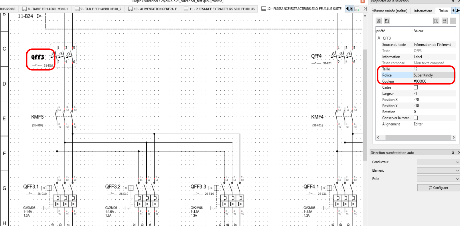

Je viens de le tester ça fonctionne sans souci.
https://download.qelectrotech.org/qet/forum_img_2/new_font_win10.png
