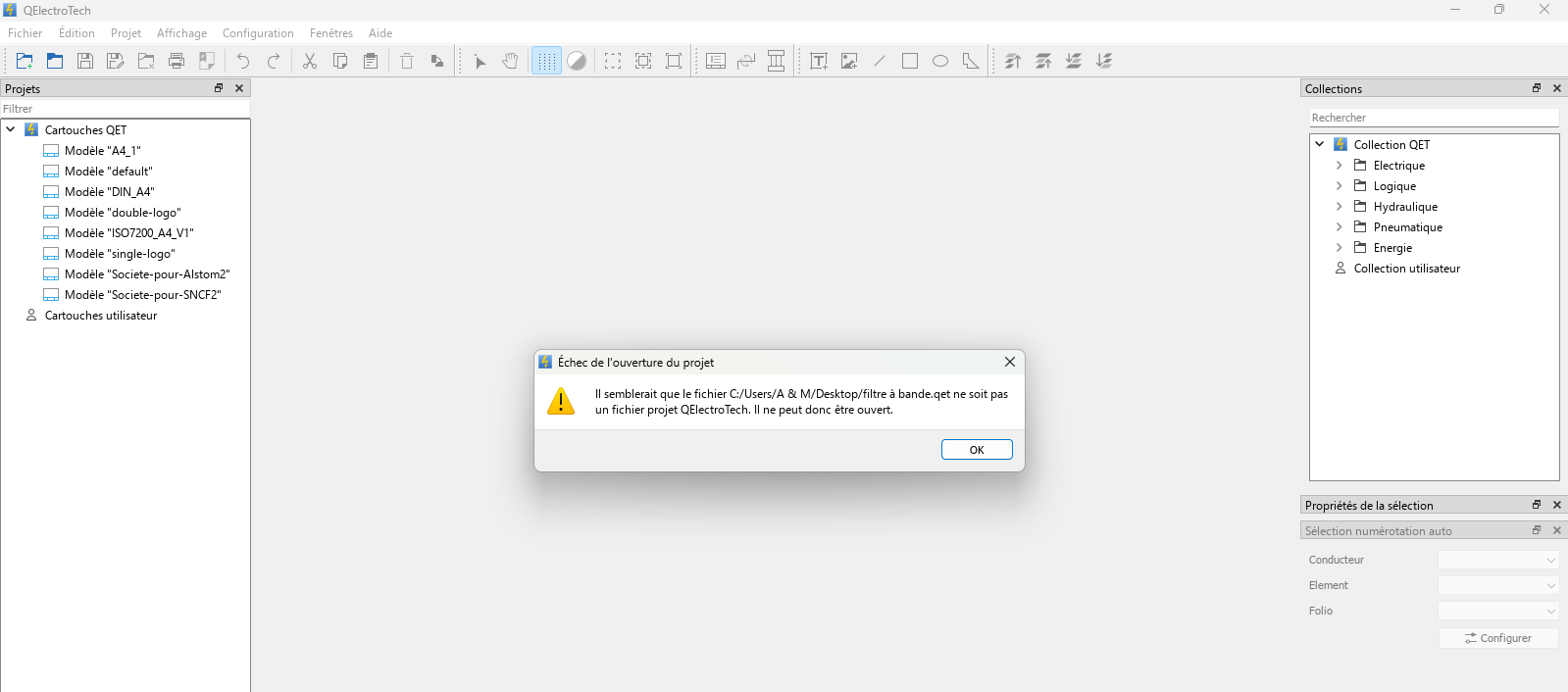

je n'arrive plus à ouvrir mon fichier dans Qelectrotech, voici mon message d'erreur :
=> " il semblerait que le fichier... ne soit pas un fichier projet Qelectrtech. Il ne peut donc etre ouvert"
Mon fichier s'ouvrait très bien la dernière fois que je l'ai travaillé, je ne comprends donc pas.
Avez vous déjà eu ce problème?
Merci pour votre aide et me dire si c'est réparable ou si je dois tout recommencer.
Cordialement.
Alexandra

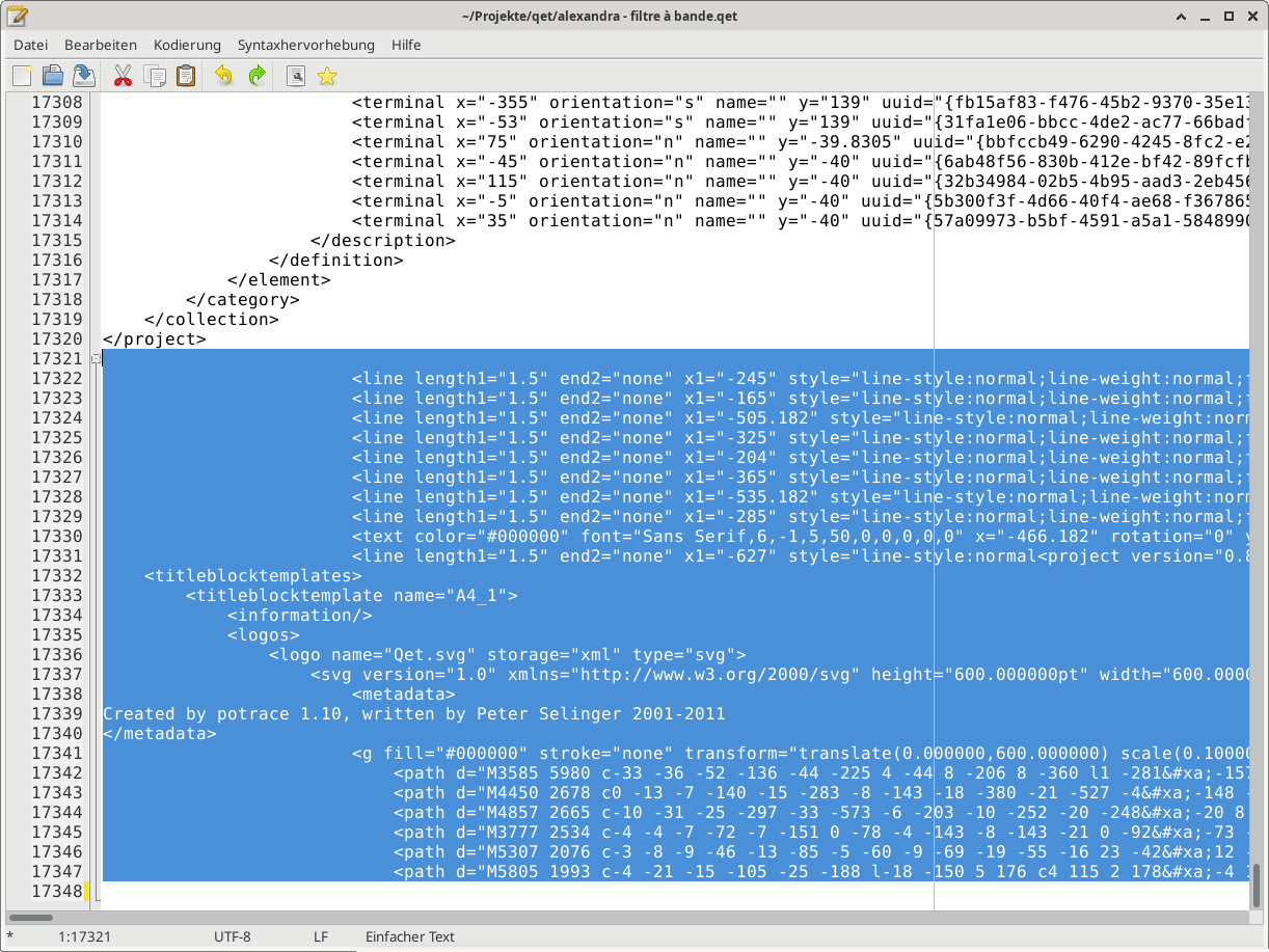

Your file contains garbage!
At the end there are many lines behind the last closing tag "</project>" (see screenshot) and at line 12315 there are additional (fragments) of tags!
It seems that you once had some problems with your system? Did you switch off your system without closing all programs? Just guessing...
Bildschirmfoto_2024-12-26_filtre à bande.png, 249.77 kb, 1222 x 917

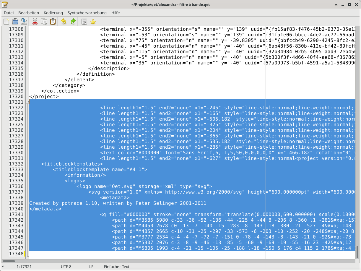

plc-user a mieux réussi que moi, a le restaurer, le fichier est plus exploitable, j'ai donc supprimé mon ancien post.
Re: je ne peux plus ouvrir mon fichier dans Qelectrotech
Le deuxième fichier c'est nickel vraiment vraiment merci beaucoup, je vais suivre vos conseils et mettre la dernière version et faire plusieurs sauvegardes...
