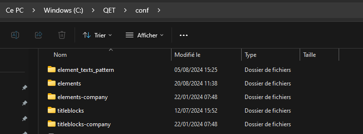

je pense savoir,... dans le squelette du dossier conf il faudrait avoir elements  elements-company  qelectrotech.conf  titleblocks  titleblocks-company.
Il manquait les deux dossiers vides elements-company et titleblocks-company, cela sera réglé sur un prochain build.
PS: regarde si ces deux dossiers existent dans le repertoire conf et si ils n'existent pas de les créer, voir si ça règle le problème?
Cordialement,
Re: 0.100.0-dev: problème bibliothèque entreprise
Je ne remplace jamais le dossier conf et j'ai bien les 2 dossiers.
Maintenant qu'on sait que ces deux dossiers y sont, peux tu reproduire le bug?
Ils y sont depuis le début, ils sont en date du 22 janvier 2024.
