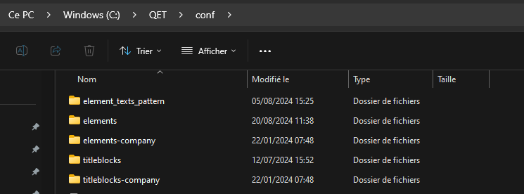

Re: 0.100.0-dev: problème bibliothèque entreprise
Je ne remplace jamais le dossier conf et j'ai bien les 2 dossiers.
Capture d’écran 2024-08-20 131328.png, 19.4 kb, 745 x 276
Maintenant qu'on sait que ces deux dossiers y sont, peux tu reproduire le bug?
Ils y sont depuis le début, ils sont en date du 22 janvier 2024.
