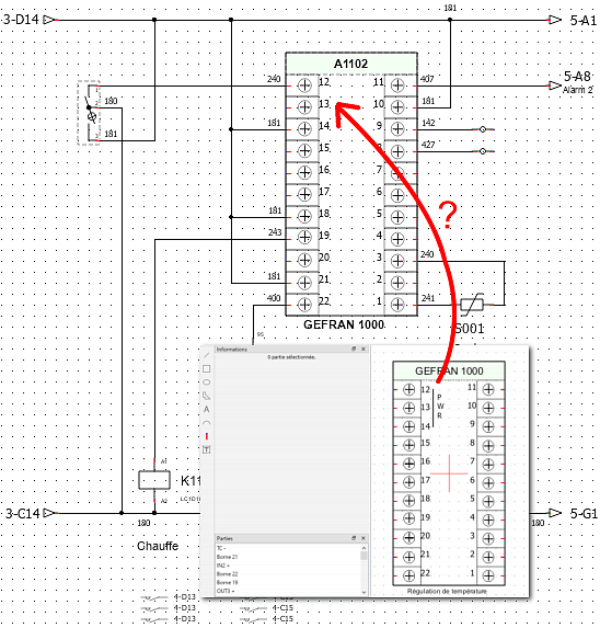

J'ai créé un nouvel élément que j'ai commencé à intégrer dans mes folios (régulateur de température GEFRAN).
Puis au bout d'un moment je me suis rendu compte que ce n'était pas très lisible.
Donc j'ai édité l'élément en question pour rajouter des infos sur les bornes et j'ai confirmé l'écrasement des éléments déjà présent dans les folios.
Je m'attendais à ce que mes éléments soient mis à jour automatiquement or ce n'est pas le cas.
Je ne parle pas de champs dynamiques mais bien au niveau du graphisme.
Dois-je insérer dans chaque folio l'élément édité et reprendre toute la schématique de câblage ?
https://qelectrotech.org/forum/misc.php?action=pun_attachment&item=2771&download=1&secure_str=6591f2
MajElement.png, 76.71 kb, 548 x 573
Version : QElectroTech V 0.100.0-dev - Windows 10 Professionnel

Bonjour, si tu as bien eu le questionnaire qui te propose 3 choix, écraser l'existant, conserver les deux versions, etc alors ils devraient être tous remplacés, a moins que les autres éléments ne soit pas le même symbole..

J'ai sélectionné "écraser l'existant" mais cela ne fonctionne pas.

Voici en vidéo mon pb...
https://youtu.be/_RcGOSx7lp8?si=TuM2seBDyu3qx7g_
EDIT : Je n'ai pas accès à ta video...
Re: Mise à jour d'un élément après édition.
Merci pour ta vidéo, mais enregistre et ferme le projet, quand tu le ré ouvre la modification sera faite.

Par contre il te vaut mieux enregistrer sous avec un nouveau nom, car si tu bouges ou rajoute ou enlèves des bornes ça ne fonctionnera pas. Tu perdras les fils existant déja connectés a tes anciens symboles...
Merci scorpio810 pour ton aide.
J'ai mis en place la version Dev (QElectroTech V 0.100.0-dev)et j'ai fais l'essai comme dans ta vidéo.
Cela fonctionne !
Donc après modif de l'élément, il faut fermer le projet et le réouvrir pour que cela soit pris en compte.
