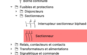

J'aurais une seconde question, j'ai parfois des éléments en rouge dans ma collection. Qu'est ce que cela veut dire (voir image) ?

pour les éléments en rouge dans l'arbre éléments importé d'un projet, si je me rappelle bien c'est ceux qui ne sont pas utilisés dans le projet, et ont été posés puis enlevé.
pour les supprimer menu ->Projet ->Nettoyer le projet.

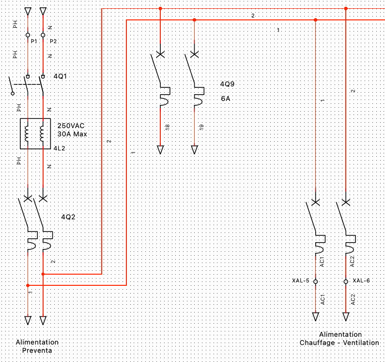

Super merci beaucoup pour les réponses rapides, précises et détaillées !
J'ai essayé avec d'autres symboles que les reports de folio mais je n'ai pas accès dans le menu déroulant à la section du conducteur. Cependant avec les reports de folio j'y arrive tres bien effectivement. Un exemple dans mon schéma :
Ici je ne pourrais indiquer la section avec cette technique que de mon arrivé de phase et neutre.
Le reste se fera donc en insérant des textes donc pour le moment j'imagine

De mémoire je crois que ça ne fonctionne qu'avec les renvois et c'est normal, on l'a voulu exprès, en effet c'est le seul type d’élément qui est lié aux conducteurs. Tu verras qu'avec les autres types d'éléments il est possible aussi de rajouter des textes dynamiques automatique en fonction de ce que tu remplis plus tard dans le formulaire.
Quand tu sais t'en servir, ces fonctions peuvent te faire gagner pas mal de temps et enrichir ta documentation.

Oui j'ai commencé à voir pas mal de fonctions pour les autres symboles, je vais me débrouiller avec des ajouts de texte sur le schéma alors ça marche très bien aussi je voulais surtout m'assurer que je ne passais pas à côté d'une fonction prévu pour faire ceci.
Pour mes symboles rouges la solution plus haut fonctionne aussi d'ailleurs.
