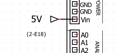

Je me permet de redéranger, est-ce qu'il y'a un moyen de tout alligné ? que 5V et (2-E18) soi sur la même ligne (pour un gain de place)

Re: Référencement entre composants
https://download.qelectrotech.org/qet/forum_img_2/simon.png
