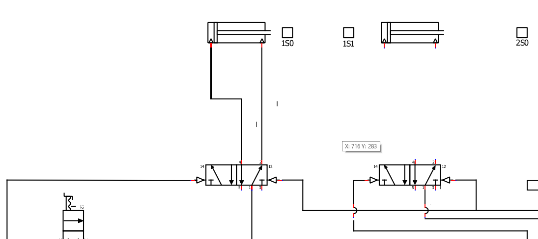

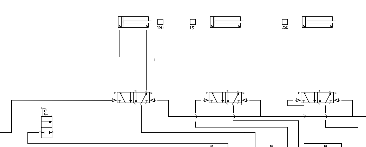

Petit souci auquel je n'arrive pas à trouver la réponse.
Lorsque je dessine mon schéma pneumatique les bornes paraissent bien reliés, pourtant quand je vais pour exporter en PDF, je me retrouve avec des espaces entre les fils et les bornes comme vous pouvez voir sur l'un des images attachés.
Ça me parait assez bête comme problème et je suis sur qu'il doit y avoir une solution évidente que j'ai loupé, si quelqu'un a la solution vous me protègerai bien mon cuir chevelu!

Oui, cocher imprimer les bornes lors de l'impression, ou du PDF.
Re: Relier les bornes
Salut,
Tu dois cocher imprimer les bornes mais si tu ne souhaites pas les voir, imprime en noir et blanc.
Tu peux également éditer tes symboles concernés et ajouter des traits en dessous les bornes dans ce cas, même en ne cochant pas la case "imprimer les bornes" tu n'auras plus de trous !
