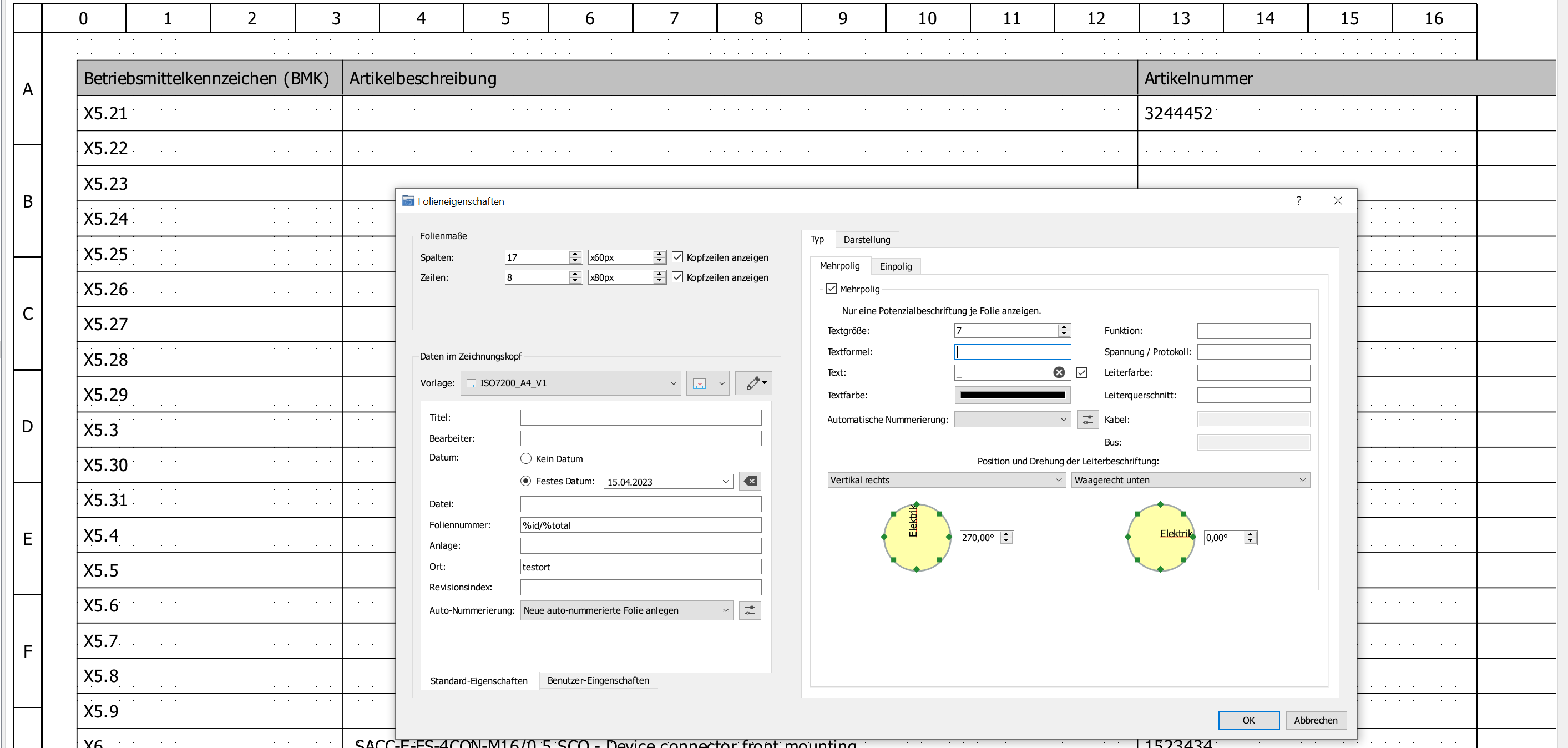

Hallo,
wenn ich ein Betriebsmittelverzeichnis einfüge ist dieses zu breit für den Schaltplan. Gibt es eine Möglichkeit dass dieses Umbrüche oder ähnliches automatisch erstellt, so dass dieses nicht über den Rand hinaus ragt? Ein Bild dazu habe ich angefügt.
Beste Grüße
Fabian

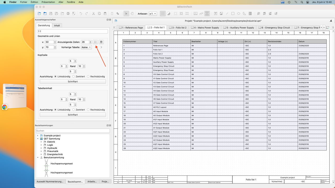

Hallo Fabian,
yes!
Beste Grüße
Attachment icon Capture d’écran 2023-06-08 à 15.40.08 - Grande.png 422.24 kb, 158 downloads since 2023-06-08
3 (edited by FH 2023-06-12 19:16:33)
Re: Betriebsmittelverzeichnis zu breit für Schaltplan
Thanks for the screenshot. I tried it this way. But if I cklick on the icon nothing happens. Do you have any idea what's my mistake? I made an attachment with an picture how it looks like.
Best regards
Fabian

Hallo,
wenn du die Seite mit dem Inhaltsverzeichniss mit einem Doppelklik öffnest werden dir die Anzahl der Spalten, Zeilen und die größe angezeigt. Welche Angaben stehen dort.
Mit freundlichen Grüßen
Stebo
7 (edited by FH 2023-09-14 17:52:03)
Hallo,
es werden 17 Spalten und 8 Zeilen angezeigt. Ich habe einen Screenshot dazu angehängt. Meintest du diese Info? Kann ich meine Anhänge(Screenshot Bilder) eigentlich direkt in den Text einfügen?
Fabian
8 (edited by Calypso 2023-09-14 18:50:23)
Hallo,
in den Folieneigenschaften Folienmaße erhöhe mal Spalten von 60 auf 130px und  bei Zeilen auf 150px
Stebo
9
Super, das hat geholfen! Vielen Dank! Da kann man nach belieben mit spielen und bekommt ein gut sichtbares BMK Verzeichnis.
