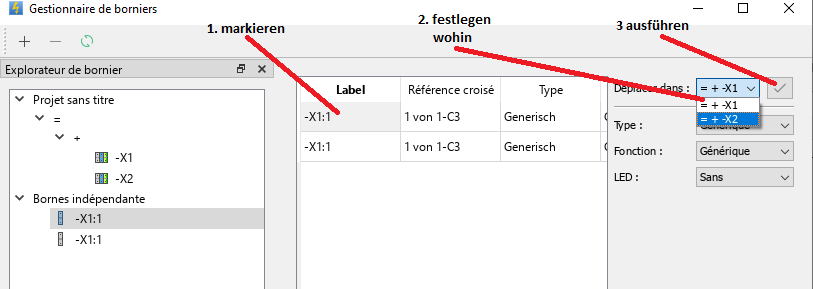

Zum verschieben der Klemmen musst du diese markieren (auch mehrere), unter "Move to" auswählen wohin sie sollen
und mit dem Häckchen den Befehl ausführen.

Hallo Achim,
danke für die Antwort. Kannst du mir noch zeigen wo ich den Button "Move to" finden kann?
Vielen Dank!
Re: Klemmenplan Manager (DEV)
"Move to" ist ist kein Button sondern die Beschriftung links von der dropDownBox (im Bild allerdings französisch).
terminal.PNG, 20.24 kb, 813 x 289
Danke!!
