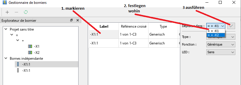

danke für die Antwort. Kannst du mir noch zeigen wo ich den Button "Move to" finden kann?

Re: Klemmenplan Manager (DEV)
"Move to" ist ist kein Button sondern die Beschriftung links von der dropDownBox (im Bild allerdings französisch).
