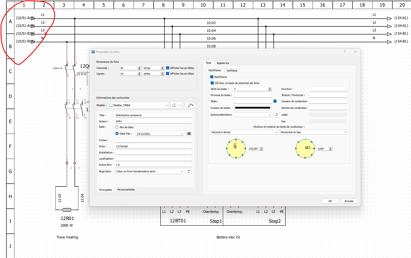

Re: Report de folio ne correspond par au numéro de folio
Cela ne fonctionne pas sur mon projet ...
Capture d’écran 2022-12-13.png, 145.32 kb, 1742 x 1093

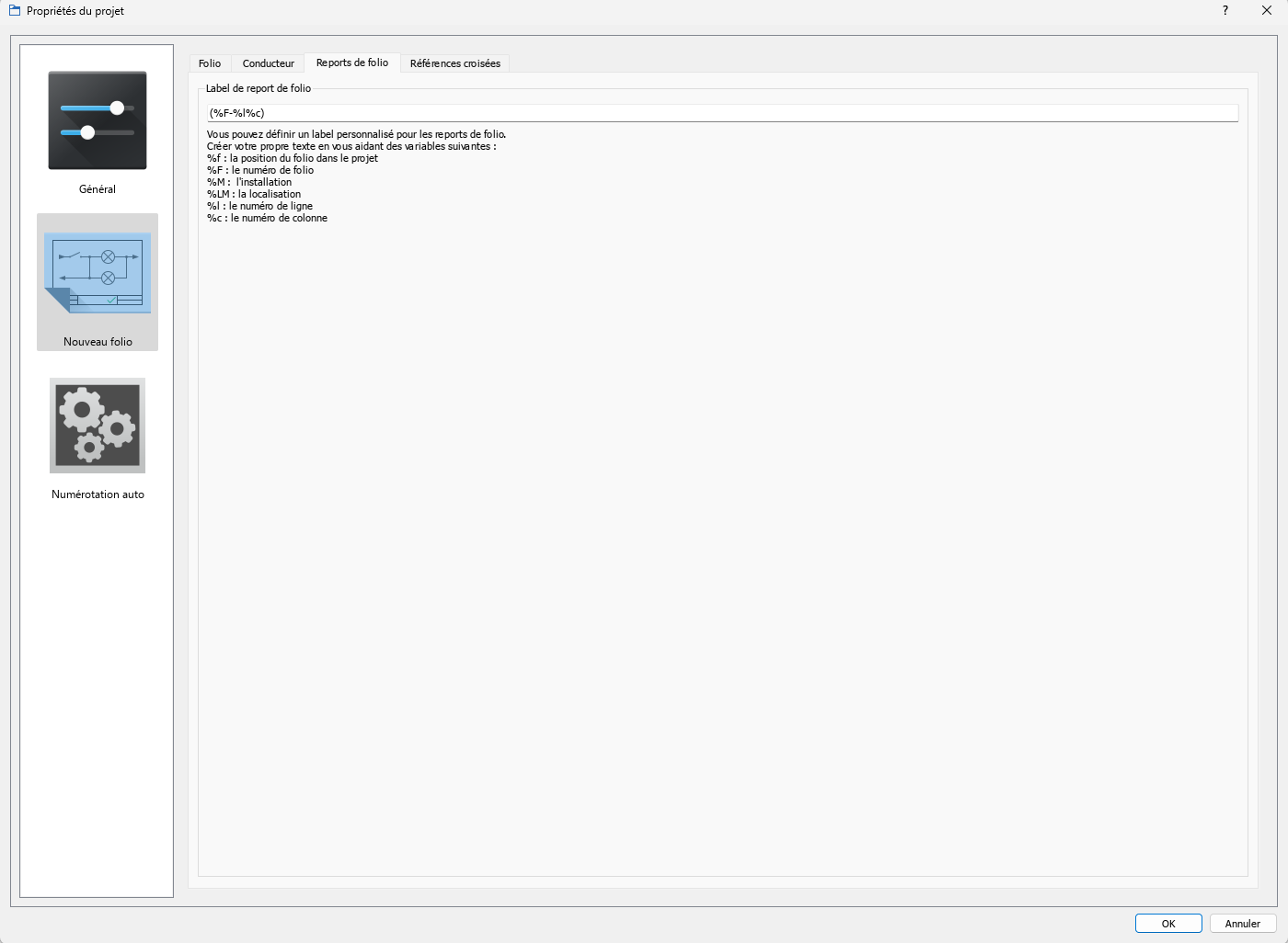

paramètre projet
Capture d’écran 2022-12-13 164931.png, 48.67 kb, 1400 x 1026
En effet c'est pourquoi j'ai abandonné l'idée de mettre la variable total dans mon denier projet.
Mais je suis libre d'ajouter et d’insérer autant de folios que je souhaite ...  sans casser et chambouler les XREFs de mes renvois, maîtres/ esclaves qui resterons justes, puisque le projet n'en ai qu'a ces débuts.
A la limite %id/%total  a du sens sur la page de garde (premier folio).
