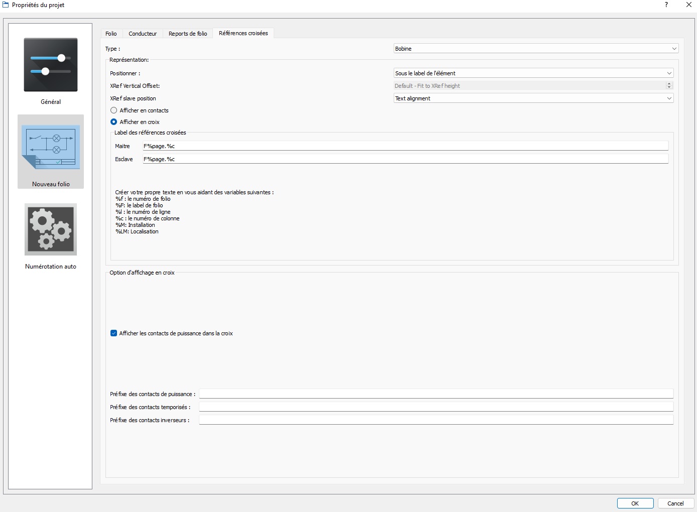

J'ai récemment découvert et profiter de la fonctionnalité des références croisées sur le programme.
Néanmoins, j'ai un petit problème, lorsqu'il s'agit d'éléments à plusieurs contact, les références croisées ne m'affichent qu'un seul contact dans la croix au lieu des quatre (dans mon cas, un contacteur 4 pôles).
J'ai pourtant bien défini les contacts en tant qu'esclave, 8 bornes et ma bobine est bien en maitre.
Auriez vous une idée de ce qui pourrait faire cela ?

Re: [Référence Croisée] Problème de contact
https://download.qelectrotech.org/qet/forum_img_2/power_contact_cross.png

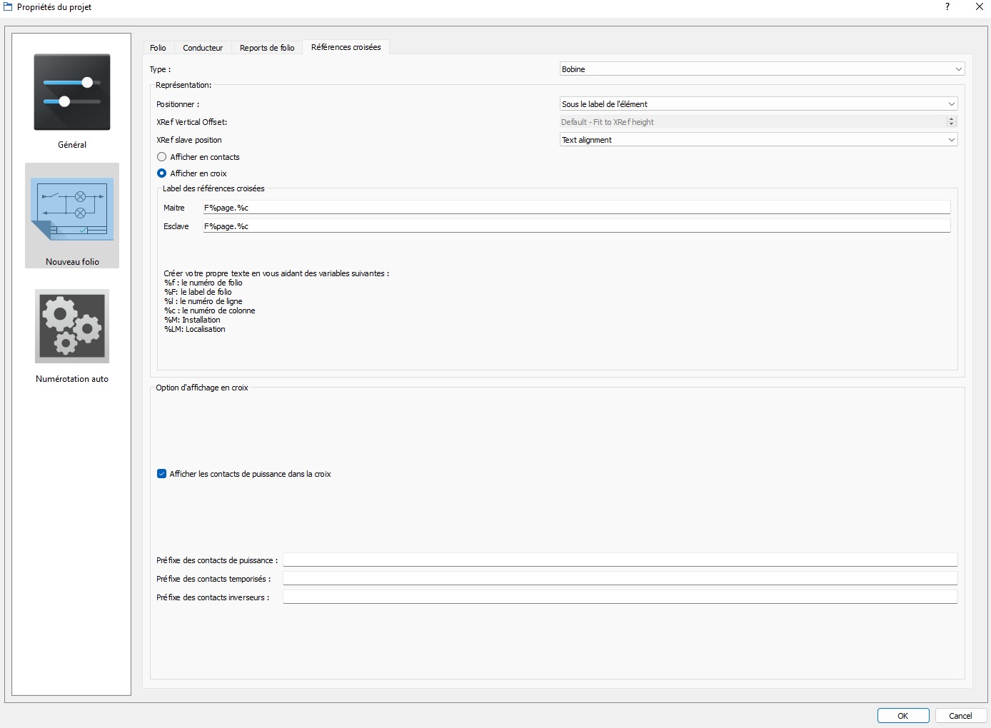

3 (edited by D3vlX 2022-08-26 09:17:58)
Merci pour la réponse, j'ai bien activer l'option d'affichage des contacts de puissance dans les paramètres du projet avant de faire ce post nomicons/unsure

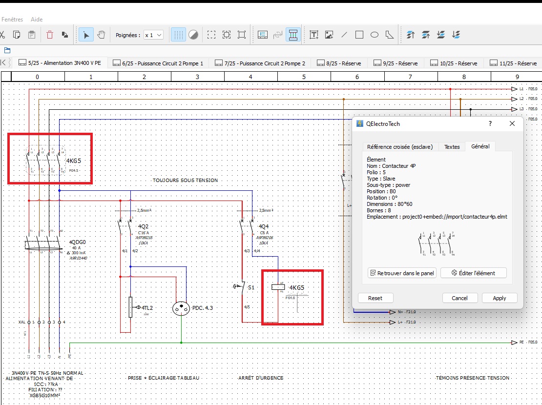

Désoler pour le temps de réponse, même avec les contacts 4 pôles du programme d'origine j'ai toujours ce même problème.
En mode croix les contacts de puissance qu'il soit unipolaire bipolaire tripolaire etc l'affichage en mode croix ne t'affichera q'un seul contact, si tu veux voir afficher tous les contacts décoche le mode croix et il passera sur l'option afficher tous les contacts (mode liste).
Les Xrefs dans la croix c'est vieux jeu ... je ne m'en sert plus depuis des années, je préfère 100 fois le mode liste ... je voulais même le dégager du code cette vue en croix ... mais comme certains l'utilisent encore ... je le laisse.

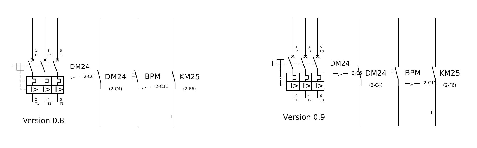

Bonjour à tous,
Je viens d'installer la version 0.9 (sous Linux) , j'ai ouvert des schémas version 0.8 et j'ai un problème au niveau de mes référencements des symboles maitre "Organe de protection et Commutateur/bouton".
La position des symboles esclaves est centré dans la version 0.8 et décalé vers la droite dans la version 0.9, ce qui fait que le report "folio-ligne-colonne" ce juxtapose sur les symboles situés à proximité.
Est-ce un problème d'installation ou de réglage?
Merci d'avance pour votre réponse
Cordialement
Daniel
Probleme 0.9  0.8.jpg, 56 kb, 1806 x 564
il te faudra les re ajuster, nous avons fait des modifs pour ajouter les esclaves Others.
