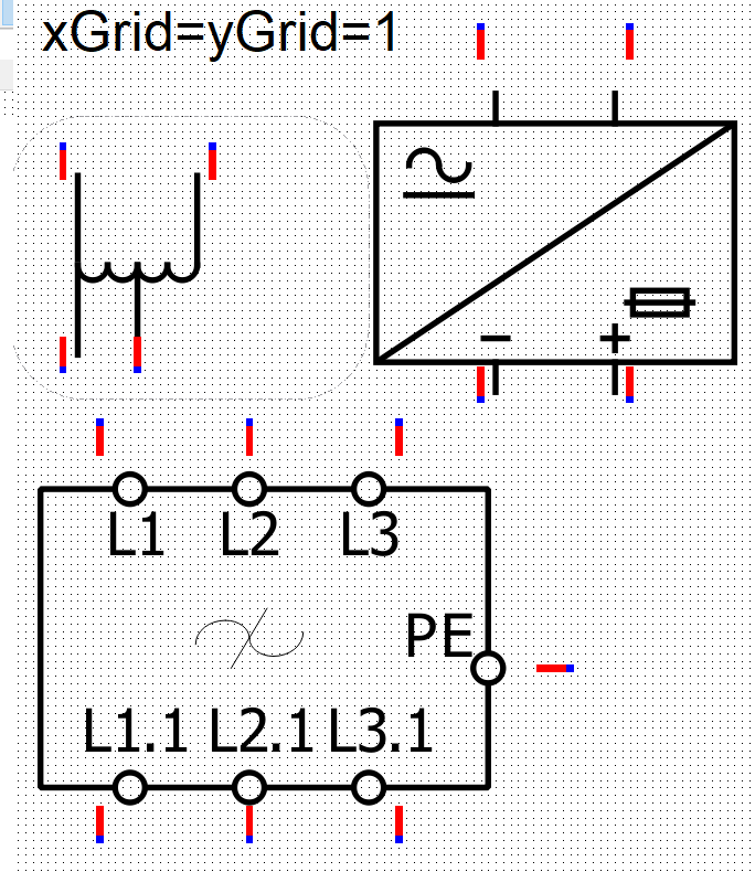

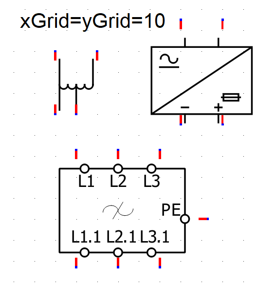

J'ai dû faire quelques changements de taille des grilles et de taille de collonne/ligne etc et aujourd'hui, lorsque j'importe un élément de la collection QET, les bornes sont systématiquement complètement décalées (pour tous les éléments).

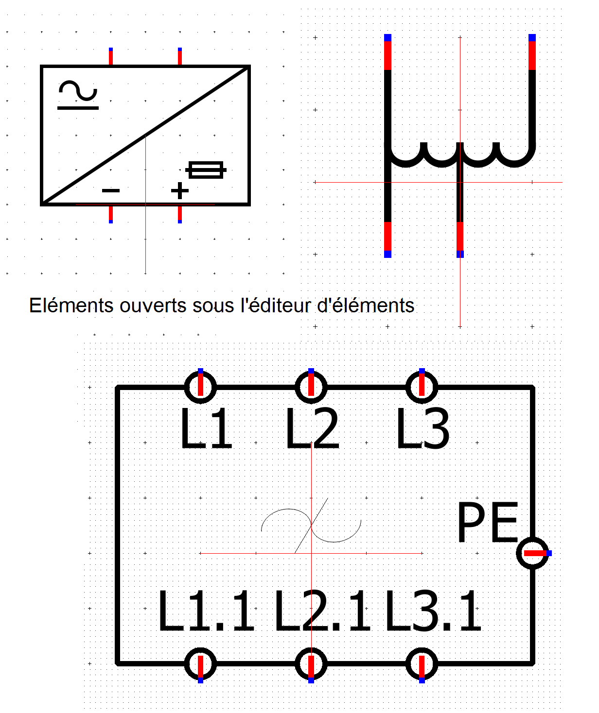

Lorsque j'édite l'élément, les bornes sont très bien placées.
J'ai changé la grille dans toute les tailles, j'ai même mis xGrid et yGrid à 1 et le résultat est le même.
J'ai désinstallé QElectrotech plusieurs fois, j'ai supprimé la clé HKEY_CURRENT_USER\Software\QElectroTech\ et le dossier AppData\Roaming\qet, rien y fait.
J'ai mis quelques photos pour que vous y voyez plus clair ;-)

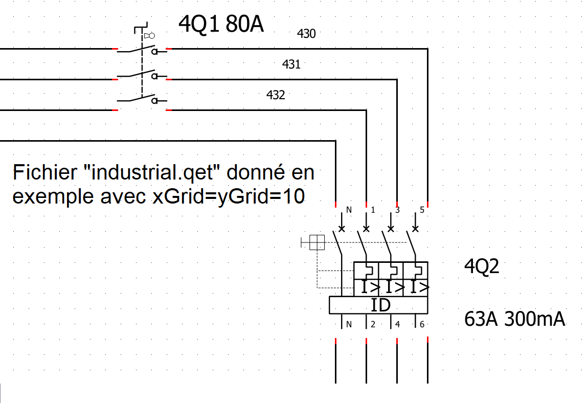

Lorsque j'ouvre un fichier exemple il y a le même problème.
Avez-vous une idée d'où vient mon problème svp ?
Je suis sous Windows 10, en version v0.8c

Grille à 1

Editeur d'élément

Fichier exemple Industrial.qet
