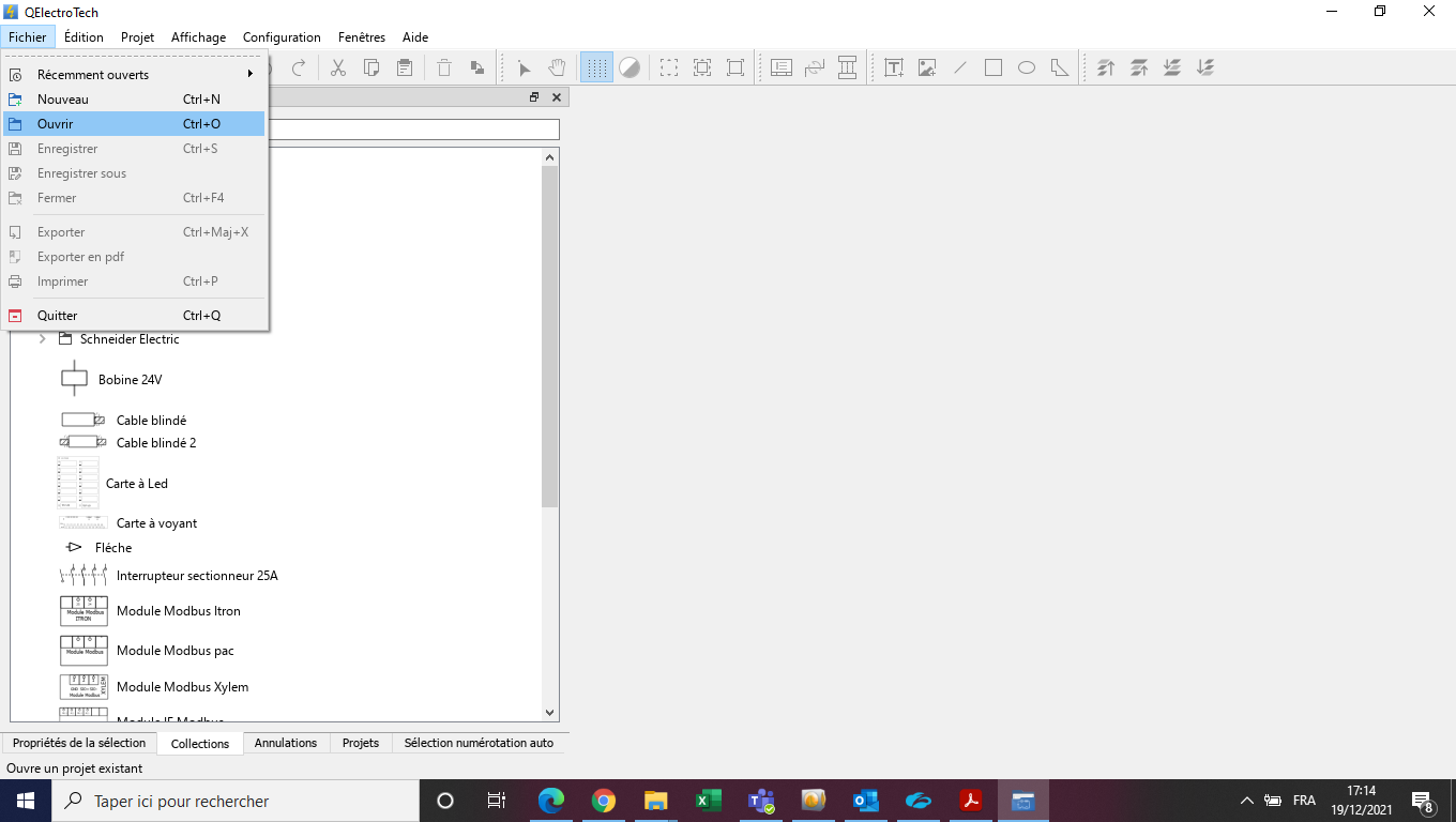

Bonjour je pense qu'il serait utile de rajouter un onglet "Ouvrir Example"
Bonne idée, mais tres compliqué à mettre en place.
Les chemin d’accès selon le système d'exploitation, le paquage seront très différents, exemple:
