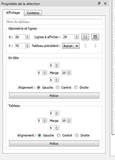

J'ai fait le test avec le projet envoyé par mail, visiblement l'alignement des textes des cellules est vide.
Si tu clique sur le tableau tu verra dans les propriétés qu'aucun alignement n'est actif. Choisis en un et le problème sera réglé.

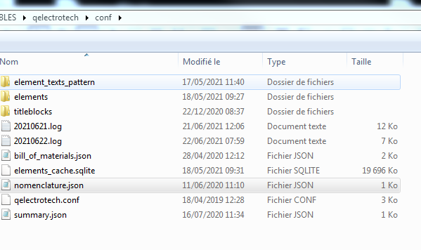

Re: ReadyToUse 0.9 git 7280: Problème nomenclature
J'ai pas ça en stock !
Le dossier "conf" je le conserve tout le temps en changeant de version de readytouse. Est-ce que cela pourrait expliquer l'absence du fichier demandé ?
Étant donné que le fichier n'est pas présent, je pense que l'on ses mal compris.
Moi je parlais des configurations de mise en forme des tableaux (onglet affichage), dans ton dossier il n'y a que les conf des requêtes sql j'en déduis donc que tu doit rappeler que les conf sql (onglet contenu) et que tu en a jamais fait pour la mise en forme du tableau. Si c'est bien le cas alors il y a un bug dans qet (Si tu pouvais mieux cerner les circonstances qui provoque le bug... )
Où règles-tu les configurations d'affichages enregistrées ? Je ne voit rien...
Dans le dialogue quand tu crée le tableau. Effectivement c'est nul de ne pas l'avoir dans panneau latéral, je n'ai pas pensé à le mettre à cet endroit (étrange que personne n'ai remonté ça jusqu'à présent).
