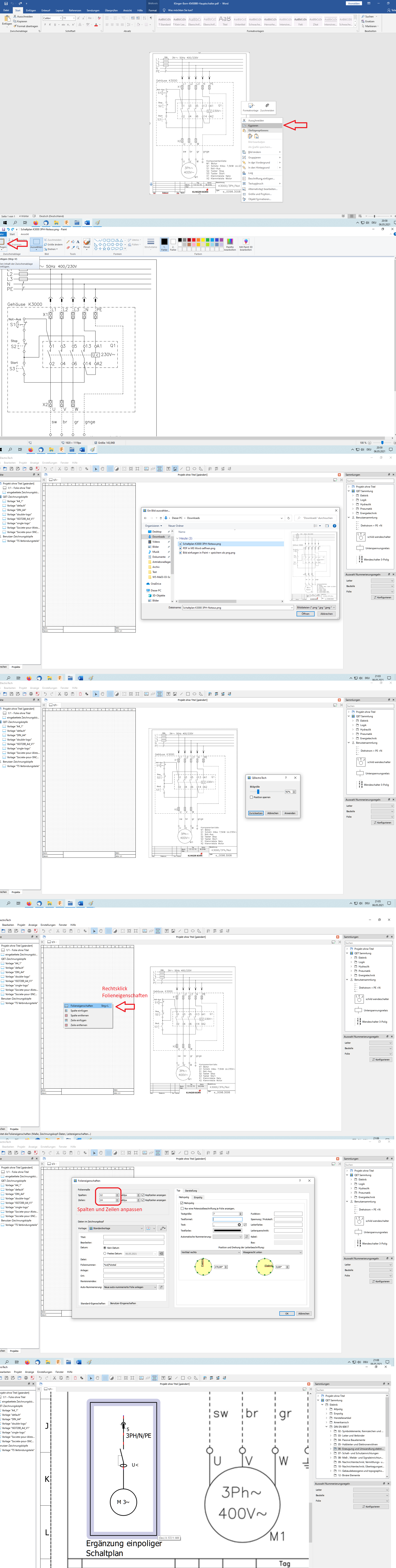

In QElectro Tech besteht die Möglichkeit Bilddateien
in den Formaten bmp,jpg,png und svg einzufügen.
Die vorhandene PDF-Datei muss dazu in ein Grafikformat umgewandelt werden.
Das kann zu einem durch Online-Konverter erfolgen oder durch Software.
Dazu folgende Anleitung:
1. Die PDF in Microsoft Word, LibreOffice Draw oder einem beliebigen PDF-Editor öffnen
    und den gewünschten Teil der Grafik markieren und kopieren.
2. Danach z.B. MS Paint öffnen und die kopierte Grafik einfügen und im gewünschten Format speichern.
3. In QElectroTech die Grafik mit Bild einfügen importieren.
4. Wen das Bild nicht passende Größe hat kann diese mit der Funktion Rechtsklick > Bild bearbeiten eingestellt werden.
5.  Mit einem Rechtsklick auf die leere Folie können die Spalten und Zeilen angepasst werden
     mit dem Befehl Folieneigenschaften.
6. Jetzt kann über die eingefügte Grafik gezeichnet werden und das erstellte Dokument als DXF,PDF oder SVG
    exportiert werden für den Austausch mit anderen Programmen.

In QElectro Tech there is the possibility to import image files
in the formats bmp,jpg,png and svg.
The existing PDF file must be converted into a graphic format for this.
This can be done by online converter or by software.
The following instructions will help you:
1. open the PDF in Microsoft Word, LibreOffice Draw or any PDF editor.
    and mark and copy the desired part of the graphic. 2.
2. then open e.g. MS Paint and paste the copied graphic and save it in the desired format.
3. import the graphic into QElectroTech with Paste Image.
4. if the image is not the right size, you can adjust it with the function Right Click > Edit Image. 5.
5. with a right click on the empty slide the columns and rows can be adjusted
     with the command Slide Properties.
6.Now you can draw over the inserted graphic and export the created document as DXF, PDF or SVG.
    for exchange with other programs.
