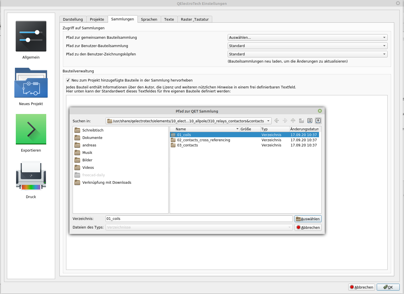

@ a.funke
Funktioniert das abrufen  der gemeinsamen Bauteilsammlung auf dem Netzwerk
mit dem auswählen des Netzwerkordner im Menü
Einstellungen > Allgemein > Sammlungen > Pfad zur gemeinsamen Bauteilsammlung ?
a.funke
Does retrieving the shared parts collection on the network work
by selecting the network folder in the menu
Settings > General > Collections > Path to the shared parts collection ?
Bildschirmfoto vom 2021-05-03 21-09-52.png, 132.54 kb, 1407 x 1024
Re: Nutzung von Netzwerk Elementen / Use of network elements
Hallo RedBaron,
das würde gehen, nur ist dann die Standard Bibliothek weg. Also müsse ich diese mit den den Ordner kopieren, was eine Option wäre.
Besser wäre die Option einfach eine 4. Einbinden zu können, die dann im Netzwerk liegt.
Das wird wohl zur Zeit die einzige Lösung sein,
auch wenn die Option eines 4. Ordner flexibler wäre.
