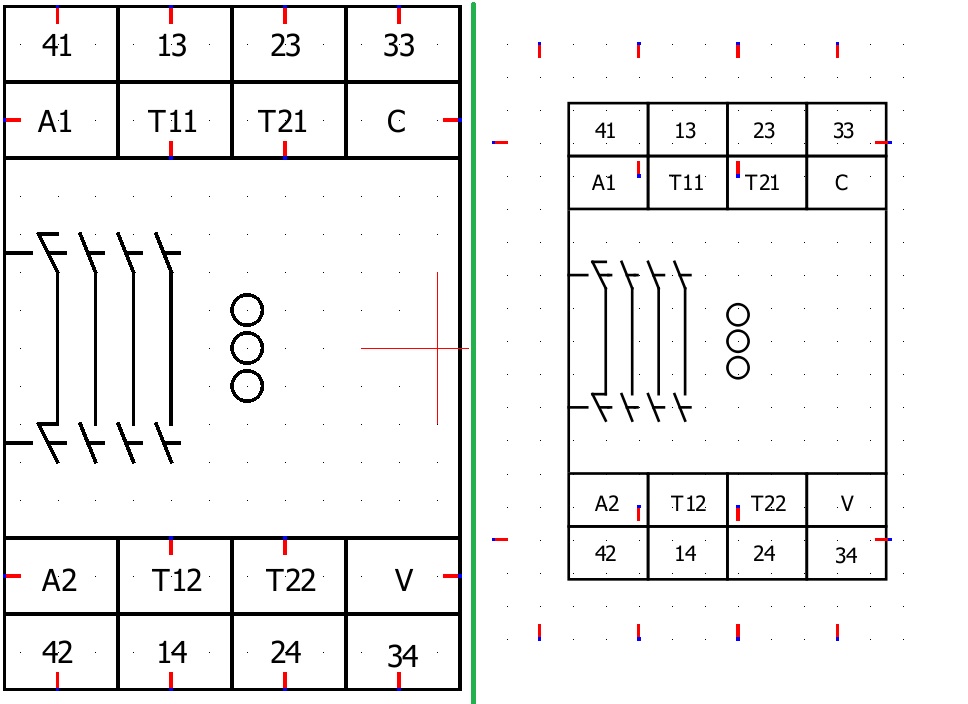

Depuis quelque temps je crée les composants qu'il me manque pour réaliser les schémas électriques d'armoire de commande de mes machines.
Pour ce qui est de la création du composant tous ce passe comme je le souhaite.
Par contre une fois enregistré quand je veux l'insérer sur un folio ca se gâte.
Comme vous pouvez le voir sur la pièce jointe le composant créé (à gauche) est bon et une fois inséré sur mon folio (à droite) les bornes de connections ne sont plus a leur place. Parfois les texte eux aussi partent en vrille.
Pouvez vous me guider dans la résolution de ce problème?
Fausse manip ou mauvais paramétrage?
Cordialement

quelle version?

A tu changé la configuration de ton pc ? Je pense entre autre à un écran hdpi (4k ou autre)
Re: Création de composant
je travail sur un pc portable avec 2 écrans supplémentaires(un VGA et UN HDMI).
Mon écran HDMI étant mon écran principale.
je viens de faire le test sur mon second écran (VGA) ca passe nickel.
Merci pour l'info
Ok disons que tu peut te dépatouiller, mais le problème reste entier.
Peut-tu décrire exactement le problème (sur quel écran tu créer l’élément, sur quel écran tu dessine ton schéma etc...) afin d'isoler le problème.
Le fichier log aiderai mieux a cerner le problème, peux tu le fournir?
