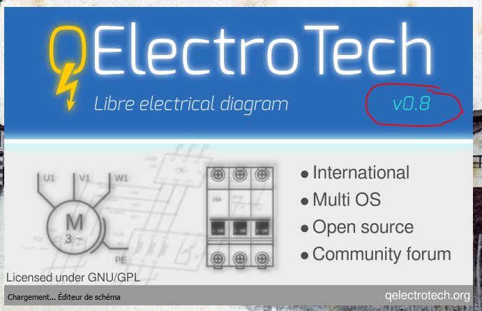

Sur la readytouse 0.9DEV disponible dans le dossier nightly, le splash screen au démarrage indique "0.8"

Marci, encore un truc que j'ai oublié .... bon pour ma défense le splashscreen il n'a pas le temps d’apparaître sur nos machines linux que le soft est prêt à dessiner. :p
Re: QElectroTech version 0.8 released
Je me doutais de ta réponse ! ;-P
Oui mais nous sur Windows on a le temps de lire et faire une sieste
