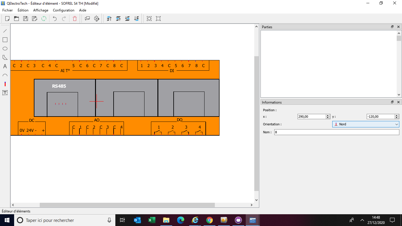

il n'y a pas de version 5.13 tu dois confondre Qt (le logiciel de codage) et QET (Q Electrotech ).
Pour nommer les bornes il faut la version 0.8 (en dev mais néanmoins stable)
Pour l'orientation des bornes il choisir Sud, Nord, Est ou Ouest

Re: Problème création nouvel élément.
Version 0.8 installée.
Aucun changement notable...
Voici mon écran qui n'est pas le même que le tien...

Merci pour cette vidéo.
Quand je suis dans "le module création d'un nouvel élément", il me manque quelque chose sur la partie droite de mon écran...
Je ne comprends pas pourquoi.
j'ai trouvé !!
Il s'agissait simplement d'un paramètre d'affichage !
"Configuration>afficher>informations" n'était pas coché !
Allez, maintenant, c'est parti !
