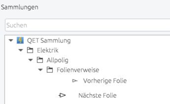

Hier sind sie, die Folienverweise:

Diese Elemente entdeckte ich heute. Ich plazierte sie auf der einen wie der nächsten Folie. Doch weiter kam ich nicht, Ich konnte diese Folienverweise nicht kontaktieren. Was muss ich dafür tun?

Auf der ersten Seite Folienverweis "Nächste Folie" einfügen.
Auf der zweiten Seite Folienverweis "Vorherige Folie" einfügen.
Einen Folienverweis mit doppelklicken  => im Register Folienverweis kann der jeweilige Verweis mit rechtsklick verbunden werden.
Die Verbindung von Spule (Master) und Schaltkontakt (Slave)  bei einem Relais funktioniert gleich. Schalter und Spule müssen in der Sammlung als mit Querverweis gekennzeichnet sein.

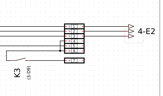

Diese Verbindung entdeckte ich schnell. Siehe meine Bildschirmdrucke.
Was nicht klappen wollte, war die Kontaktierung. Der Kontakt wurde nicht gefunden. Inzwischen weiß ich, woran das liegt. Jedes Element überdeckt eine gewisse Fläche. Dadurch maskiert das eine Element den Kontaktpunkt des nächsten Elements. Lösung: Kontextmenü des störenden Elements, "Eine Ebene zurück" auswählen. Und schon funktioniert es.

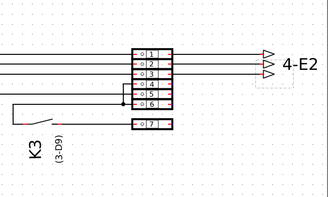

Und hier die zweite Folie.
