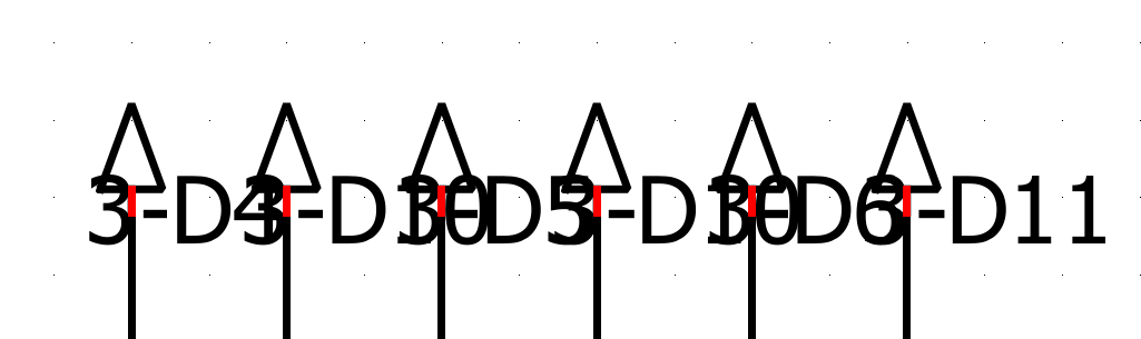

Ah, je viens de remarquer quelque chose, lorsque l'on positionne un renvoi de manière verticale, le texte s'affiche à "plat" (C.F. annexe). Pour que cela soit propre, faudrait-il qu'il s'affiche plutôt à la verticale?
Cela voudrait dire que tous les renvois horizontaux s'afficheraient avec un texte "à plat" (mais tous dans le même sens) et tous les renvois verticaux s'afficheraient avec un texte vertical (mais tous dans le même sens).
Je ne sais pas du tout ce que cela représente comme changement dans le code... mais si ce n'est pas trop complexe cela pourrait être une idée.
