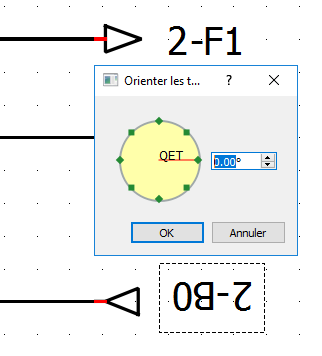

J'ai un problème avec l'affichage de certains textes : Lorsque je place un "reports de folio", je dois parfois le tourner de 180° pour le placer correctement. Toutefois, le texte tourne aussi de 180° à chaque fois et je dois donc le remettre en bonne place.
Etant nouveau sur qElectrotech, je ne sais pas s'il existe une fonction où le texte se positionnerait en fonction de la "gravité" (orientation de la feuille) plutôt qu'en fonction de l'orientation du composant auquel il est lié?
Merci d'avance pour votre aide, je laisse aussi une image en annexe pour que ce soit un peu plus clair!

La rotation automatique des textes d'un élément en en fonction de l'orientation de l'élément effectué par l'utilisateur a été supprimée depuis longtemps, car peu utilisé.
Soit tu crées un élément report de folio pour ton cas avec un texte orienté inverse, sinon c'est très rapide de pivoter ces textes avec la touche ESPACE.

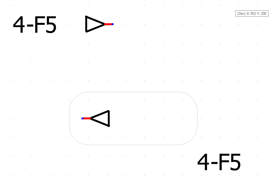

Merci beaucoup! J'ai pris le temps de tester un peu la fonction et ça à l'air de bien marcher! Le texte s'affiche peut-être juste un peu décalé, mais pour le coup ce n'est pas très grave nomicons/smile
Merci pour ta réactivité et bonne semaine

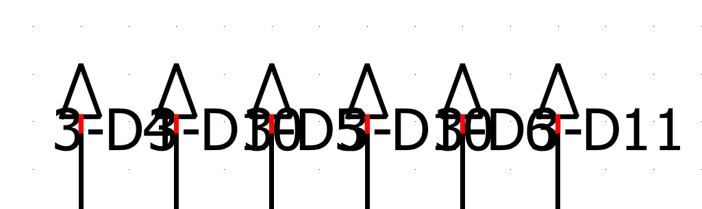

Ah, je viens de remarquer quelque chose, lorsque l'on positionne un renvoi de manière verticale, le texte s'affiche à "plat" (C.F. annexe). Pour que cela soit propre, faudrait-il qu'il s'affiche plutôt à la verticale?
Cela voudrait dire que tous les renvois horizontaux s'afficheraient avec un texte "à plat" (mais tous dans le même sens) et tous les renvois verticaux s'afficheraient avec un texte vertical (mais tous dans le même sens).
Je ne sais pas du tout ce que cela représente comme changement dans le code... mais si ce n'est pas trop complexe cela pourrait être une idée.
