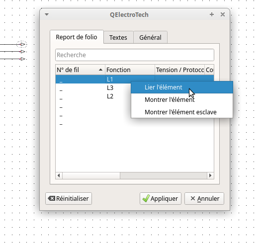

Bonjour
Double-cliquez sur le composant de référence dans la fenêtre ouverte, sélectionnez la référence appropriée. Sélectionnez avec le bouton droit de la souris et sélectionnez Connecter le composant.
Stebo
sreenschot-2020-11-22.png, 30.31 kb, 523 x 499
Re: [Résolu] Renvoi, folio suivant/précédent : mauvaise utilisation ?
Bien évidement !
Merci
