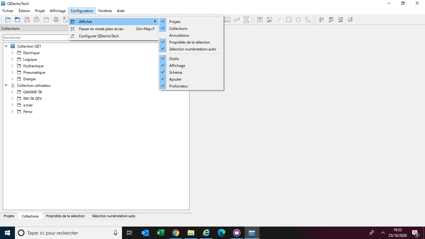

Bonjour à tous !
je suis un étudiant en licence pro , et j'ai téléchargé Q electrotech pour windows 10--64 , mais je n'arrive pas à voir le pannel d'elements , ils ne se charge pas avez vous une idée ? j'ai desintallé et réinstallé plusieurs fois pareil , quand j'ouvre l'application c'est une page grise , j'ouvre un folio c'est page blanche , et à gauche de la page aucun panel d'élements .
Merci d'avance si quelqu'un comprend ce probleme.

ta regarder dans affichage?
affichage.png, 79.58 kb, 1366 x 768

Quelle version, installateur ou ReadyToUse?
Ready-to-use versions are PORTABLE versions: they don't need to be installed!
Unzip the *.7z archive to a removable media (for example: USB stick) and run the file "Lancer QET.bat".

Non j'ai installé la version qui a besoin d'etre exeecuté sur PC , version pour Win 10 à  64bit.
Re: help me
try ReadyToUse, you may be more lucky.
