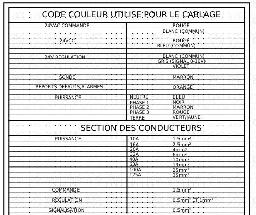

Sortir dans un tableau :
- section
- couleur
- fonction
- tension/protocole
présente dans le projet.
Groupé par:
- tension/protocole
- ou fonction
- ou couleur et section
Ci-joint un tableau extrait du projet de S.DEFFAUX mis en ligne sur le sujet du générateur de bornier.

Re: Section et couleur fils
peux être rajouter une case dans la nomenclature , ou dans l'export CSV. pour avoir le nom tension/protocole/couleur
Dans ta capture les informations "couleur et section" du conducteur n'ont pas lieu d’êtres dans les informations éléments, j'avais supprimé les vieux patchs et renvoyés des nouveaux binaires.
