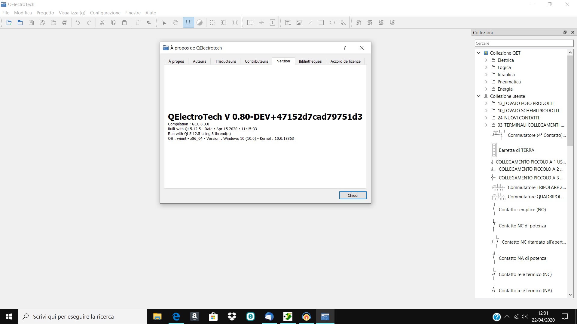

Ciao scorpio810, ho provato il link: https://qelectrotech.org/forum/search.p … 1308112004
ma mi appare il seguente messaggio: La tua ricerca non ha restituito alcun riscontro
Ti invio come allegato la versione del programma che sto utilizzando
Grazie
6
Re: Realizzazione simboli
Delete files on C:\Users\luciano\AppData\Local\stalefiles\QElectroTech\
7
OK. Fatto grazie 1000
