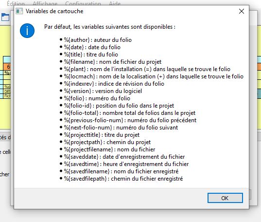

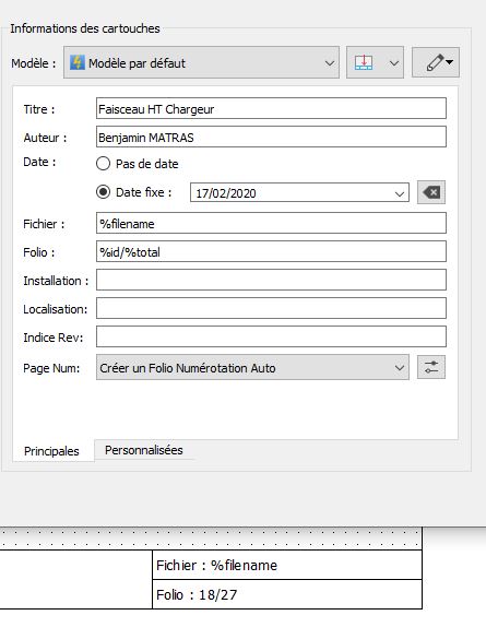

scorpio810: c'est ce que j'avais fait. Dommage que la variable %filename ne fonctionne pas,
en fonction de l'application je fait des modifs sur quelques folios et renomme le fichier.
Là où c'est embêtant c'est que mon projet fait 40 folios et je dois éditer les propriétés de tout les folios...
ou j'ouvre le fichier .qet dans Notepad++ pour faire un cherche/remplace.
PS: dans l'aide "Variables de cartouche" il est indiqué des accolades %{variable} mais en pratique je vois des fois des accolades ou pas d'accolades dans les différents exemples de cartouche !
Quel est la bonne syntaxe ?
