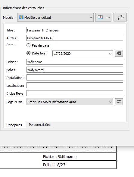

J'ai des variables qui ne fonctionnent pas dans le cartouche...
Par exemple la variable %filename alors que les variable %id et % total
fonctionnent très bien !
J'ai essayé d'utiliser d'autres variables mais sans succès.
Merci par avance pour votre aide.
cartouche.JPG, 46.22 kb, 445 x 585
Re: Variable qui ne fonctionne pas dans le cartouche
Vérifies que la variable ne soit pas utilisé ailleurs comme par exemple dans l'onglet Personnalisées.
dans ce champ mettre plutôt ton titre de fichier.

Merci pour vos réponses.
olivier17: je n'ai aucune variable dans l'onglet Personnalisées.
scorpio810: c'est ce que j'avais fait. Dommage que la variable %filename ne fonctionne pas,
en fonction de l'application je fait des modifs sur quelques folios et renomme le fichier.
Là où c'est embêtant c'est que mon projet fait 40 folios et je dois éditer les propriétés de tout les folios...
ou j'ouvre le fichier .qet dans Notepad++ pour faire un cherche/remplace.

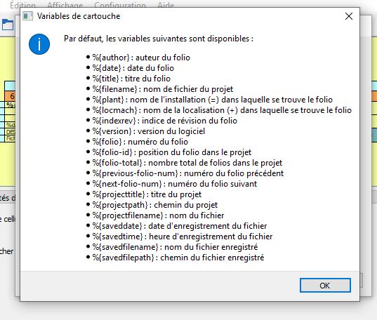

PS: dans l'aide "Variables de cartouche" il est indiqué des accolades %{variable} mais en pratique je vois des fois des accolades ou pas d'accolades dans les différents exemples de cartouche !
Quel est la bonne syntaxe ?

Tu veux afficher le nom du fichier dans tous les cartouches ?
Si c'est ça, ne mets rien dans les propriétés du folio dans "fichier", mais utilise %filename dans ton cartouche....
