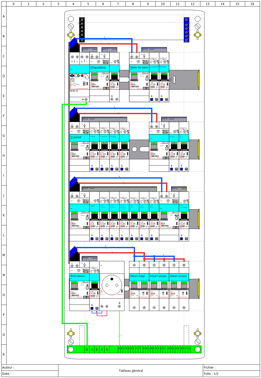

Un premier exemple
1_tableau_général.png, 107.33 kb, 1050 x 1520

En version PDF.
Chose un surprenante mais agréable au final, l'impression en PDF fait apparaître la couleur secondaire (jaune) des fils de terre. alors qu'à l'écran et dans l'export PNG ce n'est pas le cas (fils complètement verts). Bug...

Ca à de la gueulle
