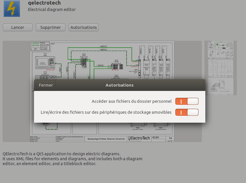

Re: Droit d'accès de Qet aux fichiers
Bonjour
Vous connaissez l'idiot du village ? et bien c'est moi
En fait si on installe QelectroTech  depuis l'outil Ubuntu "Logiciels Ubuntu" il y a un bouton "Autorisations" si on coche la question "Lire/Ecrire ...... stockage amovibles" et bien on peut écrire sur tous les disques du pc
sans aucun besoin d'un bash pour contourner les droits ce qui est plus naturel
Par contre en installation manuelle c'est droits ne sont pas actifs d'ou mes messages précédents
Bonne fin de weekend Christian
