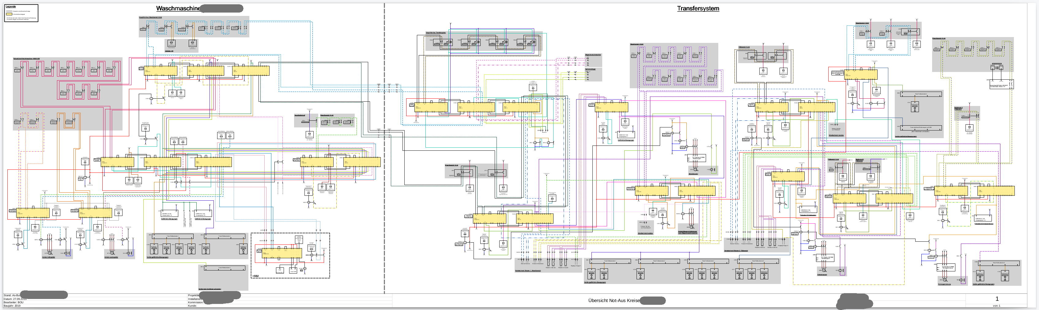

Aujourd'hui je viens de finir un apercu gigantesque représentant tous les relais d'arrêt d'urgence, les boutons d'AU, les portes de sécurité, etc de plusieurs machines verrouillées et connectées entre-elles.
Pour mon client, il est important que tout tienne sur UN et UN SEUL FOLIO nomicons/blink .
Pour cette raison, j'ai décidé d'utiliser QElectroTech et pas Eplan (bien que ce client ne jure que par Eplan).
De plus, c'est plus aisé de configurer des conducteurs multicolors avec QET. J'avais jamais cru que j'abuserais un jour à ce point de cette fonctionalité nomicons/blush , ben voilà, c'est fait nomicons/grin .
Bref, mon boulot est terminé et pour imprimer le tout sur une table tracante (plotter), j'ai besoin de pouvoir configurer un format d'impression personalisé lors de l'impression pdf fournie par QET.
Autant dire que le dessin ne tient pas sur du A4. Les dimensions réelles sur papier seront de 0,841 x 2,855 m.
(oui, mètre, pas décimètre ni centimètre).

Et voilà le bébé :
(sympa les conducteurs colorés pour s'y retrouver)

Salut Nuri,
joli bébé ^_^, j'imagine que ça a dut te prendre quelques heures, j'imagine que tu travailles sur un gros moniteur 43" UHD (4K)? nomicons/whistling

Quelques heures ?!?
Quelques semaines oui ! Y'a pas que le dessin, y'a aussi le temps d'éplucher les plans originaux en A4 et de tout synthétiser sur un folio dans QET.
Je bosse toujours sur mon petit imac 21" avec résolution 4K et Ubuntu 18.04.
Mais ce genre de plan est tout à fait réalisable avec un gros écran HD standard. Suffit de zoomer là où il faut...
